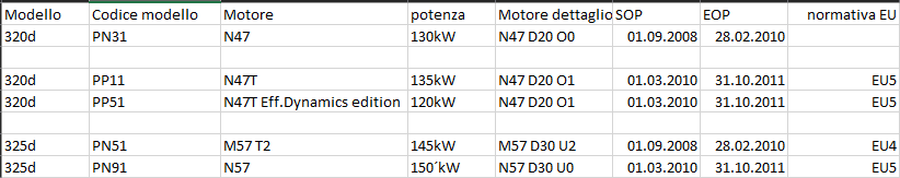

I problemi dei 4cil con la catena e anche quelli con il turbo hanno avuto tutti i N47*.
Hanno gia iniziato di montare il N47 prima del LCI (da settembre 2007), poi da settembre 2008 era il LCI e marzo 2010 era il cambiamento per la normativa EU5 delle emissione.
Se prendi in considerazione una versione LCI, poi hai questi modelli differenti:
Non sono sicuro, se oggi in una citta con limite per i diesel fa grande differenza se hai una EU4 o una EU5, ma forse dipende davvero dove vivi. Qui in Baviera sarebbe uguale - se vivi fuori una citta, poi potresti prendere anche una EU4, se invece vivi al centro di Monaco, poi non devi accedere con una EU4 e neanche con una EU5.
Per la differenza nei costi di manutenzione poi secondo me tra 320d e 325d non balla una somma gigantesca, si certo, un po' di piu olio, un po' piu tiempo di manod'opera, ma niente che cambia qualcosa fondamentle. Se ti puoi permettere in vista bollo/assicurazione poi secondo me una 6cil vale assoluto la pena.
