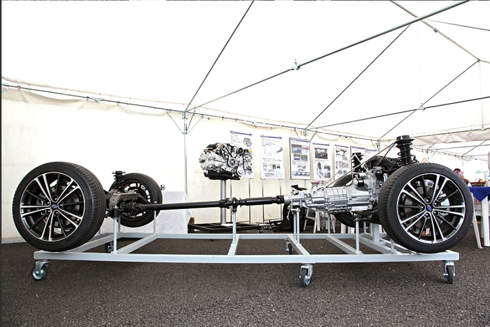

Ma un 3.0 aspirato su questa sarebbe una gran figata. Sui pesi maggiori rispetto al 2.4 va beh,  pare comunque una TP bilancia col propulsore al posto giusto. (non ho visto il disegno della parte meccanica).

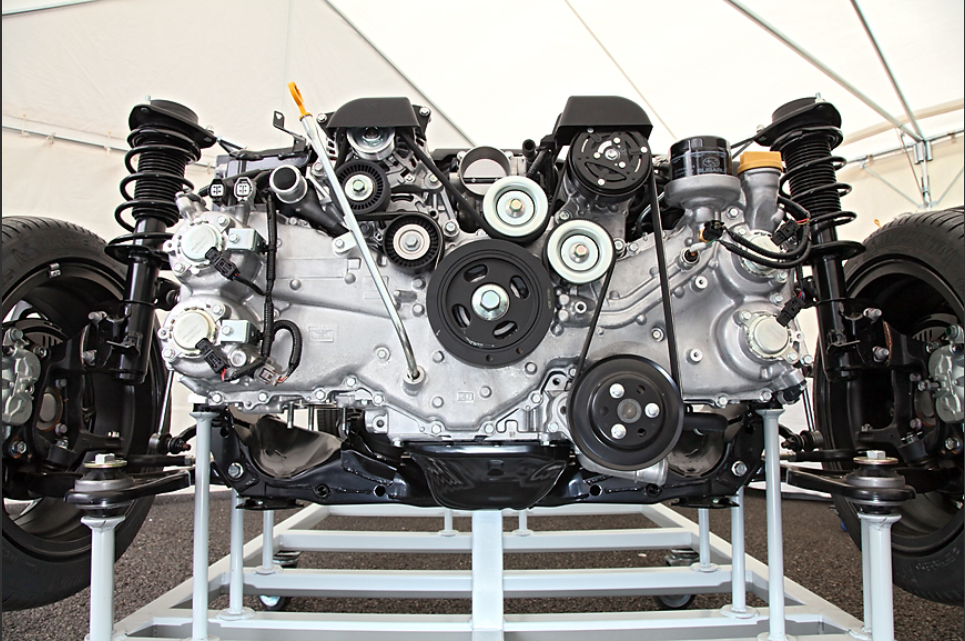

Questo è il motore FA20 in versione Turbo
il gruppo turbocompressore è messo frontalmente assieme al catalizzatore, SOTTO al motore.
Questo ha il vantaggio di essere raffreddata frontalmente.
Ma ha lo svantaggio di innalzare tutto il motore (sennò lo lasci al primo dosso) e di dover mettere l'intercooler sopra (meno efficiente).
Su Toyobaru il primo punto è molto pesante. Perchè su WRX et similia sei già costretto a innalzare il motore per far spazio al differenziale anteriore per la 4WD.
Su GT 86 invece hanno sfruttato l'assenza del differenziale per abbassare il motore
Farlo turbo non sarebbe stato "impossibile", ma sarebbe stato a mio avviso sconveniente, perchè avresti dovuto alzare il motore e anche il cofano (per far spazio all'intercooler sopra). Con dazio sul baricentro e sulla ripartizione pesi.
Hanno mantenuto lo scarico sotto, io sarei stato ancora più drastico invertendo a quel punto aspirazione e scarico e facendolo a carter secco.
