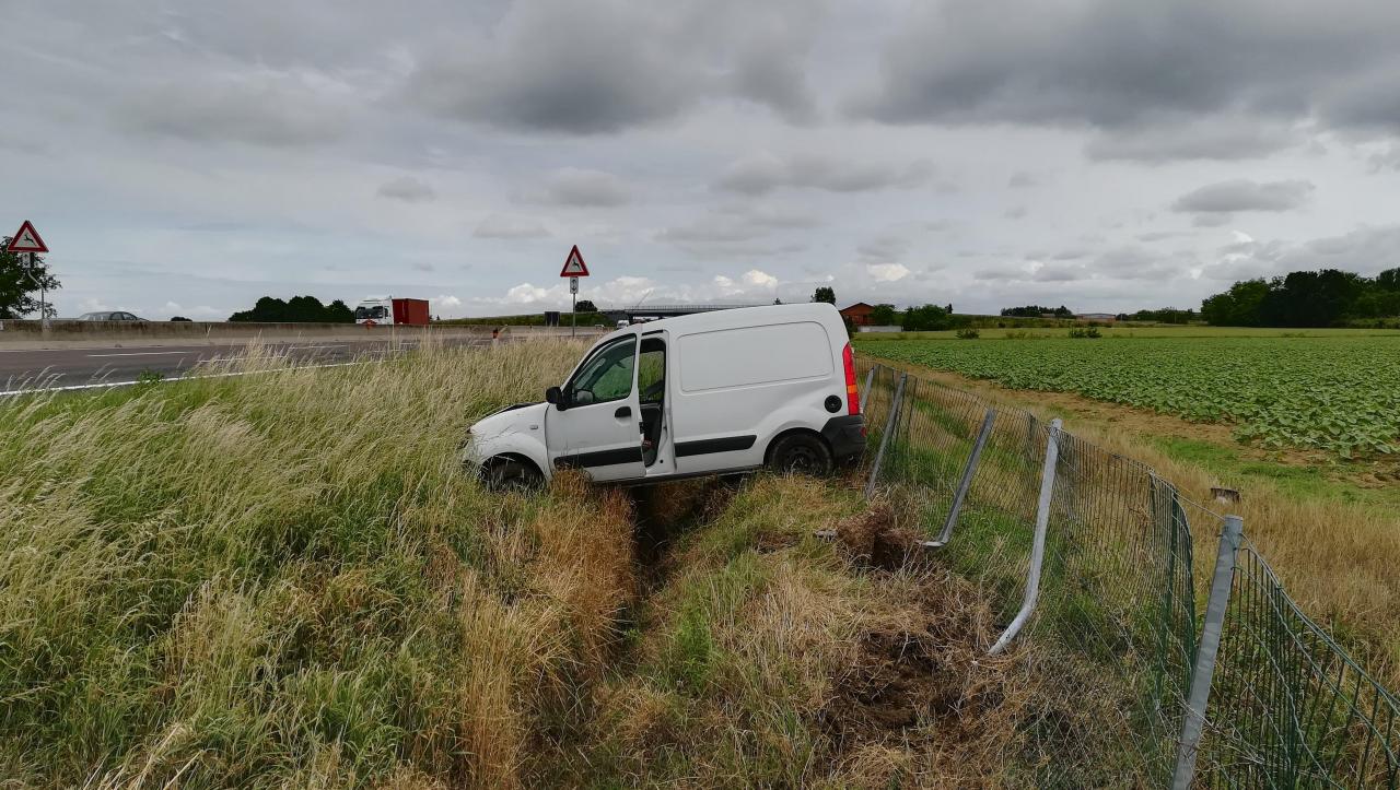

Un mio collega anni fa per lo scoppio della ruota posteriore del kangoo è andato fuori strada facendo molti più danni
