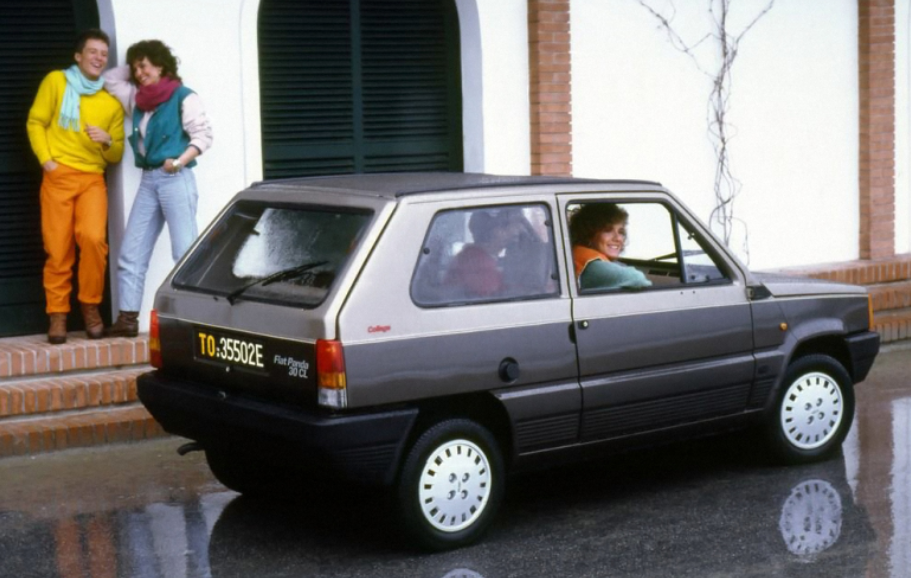

Ciao a tutti, ho bisogno degli archivisti per alcune informazioni sulla Panda 30CL College.
In rete ho trovato dati discordanti sulla data di lancio (novembre '84 per Quattroruote e Automoto, marzo '85 per un articolo di Facebook, gennaio '85 secondo una press release trovata in rete), mentre sembrano concordare tutti sulla fine della vendita, che corrisponde ovviamente con il lancio della Panda Supernova.
Di fatto la 30CL College si poneva al di sopra delle versioni 30L e 30CL e sotto il top della gamma, costituito dalla 30 Super. Anche qui ci sarebbe da aprire una discussione a parte, perchè per me la College si poneva sopra la Super: vernice bicolore, interni in ciniglia, copricerchi integrali su ruote maggiorate 145/70 contro vernice normale (sebbene fossero disponibili due metallizzati, il grigio e il marrone), interni in panno con i discutibili sedili "accoppiati" e coppette nere.
Dove la Super svettava era negli interni: sebbene non mi piacciano molto, le plastiche interne ricoprivano la parte in lamiera sotto al parabrezza, i passaruota posteriori e le porte erano rivestite integralmente, ed erano di serie il ventilatore a due velocità, lo specchio regolabile dall'interno, il vano autoradio con mobiletto e accendisigari e i comandi illuminati.
Pareggio invece su vetri posteriori a compasso, tergilunotto, lunotto termico, moquette sul pavimento e presenza della cappelliera.
Tornando a noi, non riesco a trovare da nessuna parte una informazione relativa ai cerchi: sono presenti i copricerchi integrali in plastica a fori, ma non so se erano montati sui cerchi a "8 fori" tipici della Panda 30/45 o sui cerchi con i fori su tutto il perimetro. Altro dubbio sui vetri: da qualche parte ho trovato informazioni sulla presenza dei vetri azzurrati ma onestamente non ne sono sicuro e la cartella stampa non li menziona.
Qualcuno mi può aiutare?

A me risulta che il lancio ufficiale sia avvenuto nel novembre 1984 con il nome di College per il mercato continentale e V.I.P. nel Regno Unito.
In Italia e in altri paesi europei la College si basa sulla Panda 30 in allestimento CL, mentre per la Svizzera la motorizzazione è quella della Panda 45, sempre in allestimento CL: solo la V.I.P. trae origine dalla 45 in versione S.
La College è proposta in due tinte metallizzate bicolore Visone/Marrone o Grigio Chiaro/Grigio Scuro: per la V.I.P. anglosassone la scelta è limitata solo alla variante grigia.
Tutte le versioni, a prescindere dal mercato di destinazione e dalla “base di partenza”, presentano pneumatici maggiorati 145/70 R13 con copricerchi integrali di derivazione Uno SL e vetri azzurrati: all’interno la selleria è rivestita con una tappezzeria in panno di ciniglia con trama microquadrettata, marrone (verniciatura Marrone/Visone) o blu (verniciatura Grigio Chiaro/Grigio Scuro).
Per quel che riguarda i vetri posteriori apribili a compasso, essendo già di serie sulla CL ed essendo la College basata su questa versione, ritengo fossero di serie per tutte.

Ciao MarcoGT, grazie per il tuo contributo! Novembre 84 fa riferimento al Salone dell'auto di Torino?
A conferma del tuo messaggio sulle dotazioni, ho trovato una immagine della V.I.P per il Regno Unito: si vede la derivazione dalla Super e non dalla CL nei dettagli dei sedili "accoppiati" e dello specchio squadrato con regolazione interna.
Vetri azzurrati e copricerchi Uno SL sono gradite conferme, anche se da non esperto di Uno pensavo che la misura minima montata fosse 14 pollici! Quindi in teoria i copricerchi sono intercambiabili tra le due vetture.
Mi resta tuttora il dubbio sui cerchi in ferro sottostanti: al Salone di Torino del novembre 84 vengono presentate la gamma 30 L, 30 CL e 30 S con cerchi ad 8 fori (fonte Quattroruote) e la 30 CL College di cui mancano informazioni. La gamma prevede anche la 45 S che dovrebbe avere cerchi a 8 fori e coppette nere. Ma Quattroruote di aprile 85 prova la 45 S che ha i cerchi con i fori perimetrali e le coppette in metallo della Uno S. Il mistero si infittisce...😅

Grazie per la precisazione, onestamente pensavo fossero di metallo! Sullo speciale di Ruoteclassiche dedicato alla Panda, riportano la prova di una 45 Super che nelle foto presenta questi cerchi e coppette. Onestamente anche io ricordo per la Panda pre-Supernova solo i cerchi a 8 fori e coppette diverse a seconda dell'allestimento, ma potrebbe essere che visto l'imminente lancio della Supernova, datato 1986, abbiano messo sulla Super cerchi e coppette diversi.
Quello che non mi torna è la College, che di fatto essendo basata sulla CL dovrebbe avere i cerchi a 8 fori.
Mi sono permesso di scrivere al Registro Fiat e mi hanno detto che la documentazione sulla Panda è andata distrutta e che non hanno informazioni, se non che la 30 CL College montava come primo equipaggiamento le gomme 145/70 R13.
Piccola nota: io non ho mai visto dal vivo la variante grigio scuro/grigio chiaro con interni in ciniglia azzurri. Certo che Fiat si sbizzarriva con queste versioni "colorate": 126 brown, black, red e silver, la Ritmo targa oro, la 127 Top blu e marrone...
