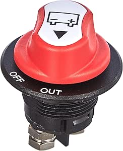

Metterei un affare del genere sulla punto
71TiXEqrVoL.__AC_SX300_SY300_QL70_ML2_.j
e ogni due settinane  usere l'auto (per 2 settimane),passate quelle tornerei alla giulia
