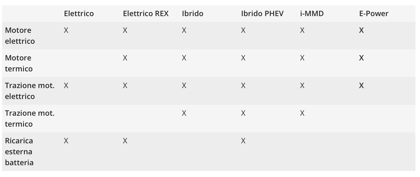

Tutto il contrario delle HEV serie di Honda (i-MMD) e Nissan (E-Power) che hanno motori termici da 130 kW e batterie da 1-2 kWh, oltre a non avere la spina. Poi comunque lo schema meccanico ed elettrico è del tutto simile.
Metto la tabellina riassuntiva delle varie propulsioni e alimentazioni

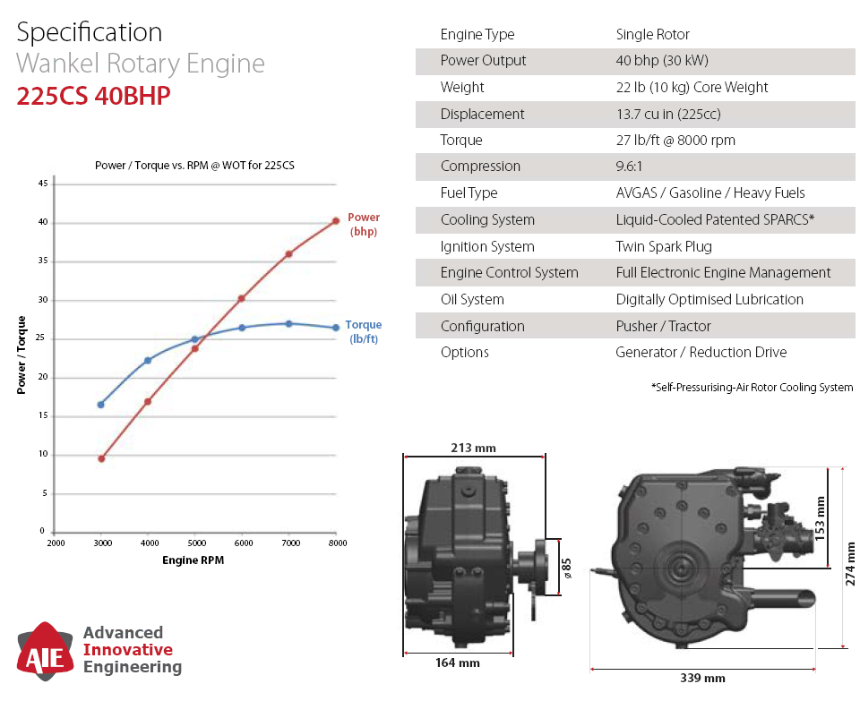

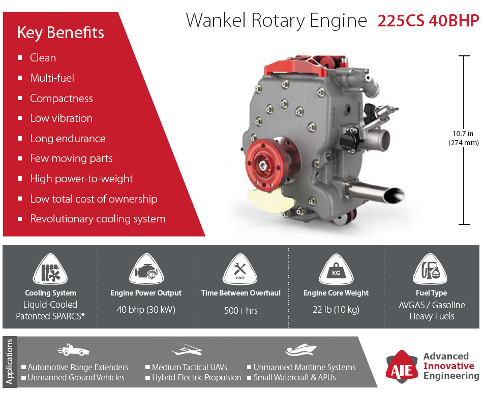

Cercando un Wankel di potenza superiore ai 20 kW adatto come range extender mi sono imbattuto in questo
E' veramente compatto e pesa solo 10 kg.
La coppia massima è a 7000 giri con circa 35 cv ovvero 26 kW, più che sufficienti per ricaricare una batteria da 20 kWh.
