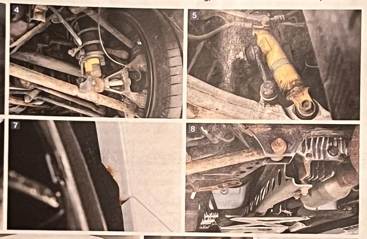

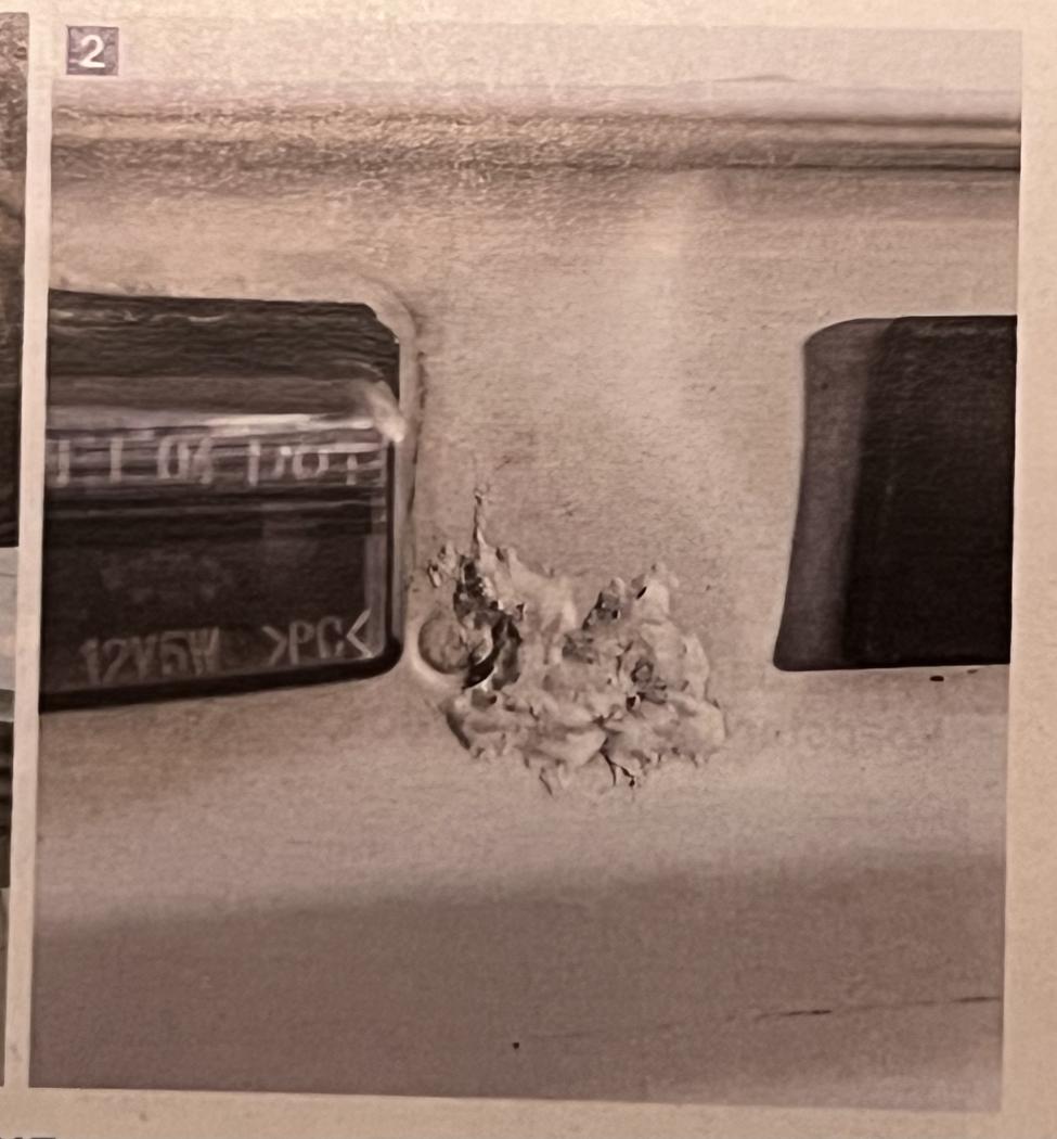

Comunque ti posso dire, controlla sotto, che non cj sia troppa ruggine in giro, guarda e controlla la capote e che funzioni e si chiuda bene (spesso rompono i ganci di fissaggio al parabrezza), controlla che non abbia tremolio partendo in prima (era un richiamo che non tutti hanno fatto).
