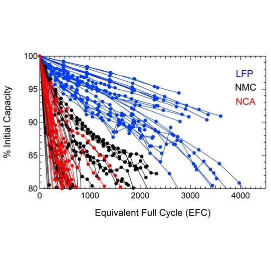

Dipende dal tipo di batterie, attualmente il tipo più diffuso sono le NMC (Nichel, Manganese, Cobalto) che mediamente dopo 2000 cicli di ricarica riducono la propria capacità del 15-20%.
Le batterie LFP (Litio Ferro Fosfato),che equipaggiano ad esempio le Tesla più economiche, riducono la capacità del 10-15% dopo oltre 3500 cicli di ricarica.
