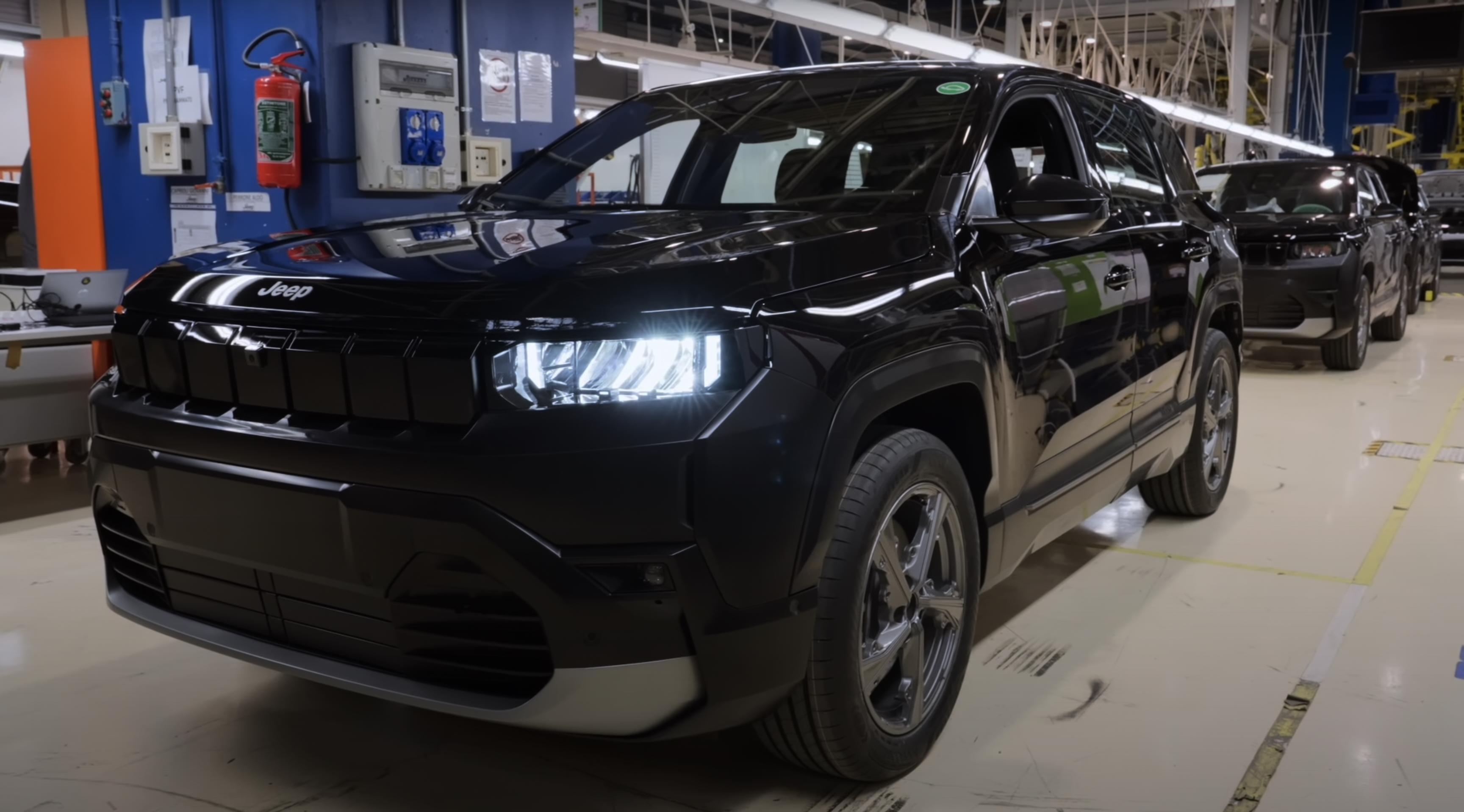

Ecco una foto di un allestimento "medio", con cerchi più piccoli e di disegno più basico, fari non matrix, e non so che altro (forse mancano anche le barre sul tetto?)
Non male, peccato che fosse nera: non rende bene l'idea dei pezzi non verniciati a contrasto, venendo a mancare... il contrasto :-)
