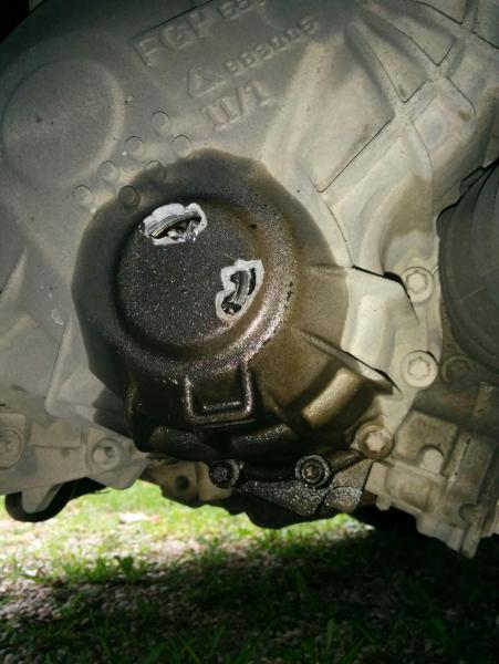

Il cambio è saltato a circa 236.000 km, ma ha iniziato a fare flebili rumori intorno ai 100.000 km. Tali rumori si sono aggravati solo oltre i 200.000, da qui la scelta di tirare avanti il più possibile, optando poi per una soluzione drastica (cambio di recupero o revisionato) in previsione della sostituzione della frizione.
Ieri sera ero in 6a a circa 70 km/h ed ho sentito tipo un saltellamento e dei rumori sordi, oltre che degli scuotimenti della leva. Tempo di spegnere radio ed abbassare il finestrino per capirne di più, la sentivo perdere potenza. Ho provato a cambiare marcia, ma non ingranava più nulla. Per cui, l'ho fatta "planare" verso il primo spiazzo fuori corsia. A quel punto l'auto si è spenta, perché evidentemente è uscito di sede l'albero d'ingresso e la frizione ha fatto attrito sulla trasmissione ferma. Odore di olio caldo, uscito dalla trasmissione.
Se il botto finale è stato provocato dal famoso cuscinetto malfermo, ci sta che alla fine sia partito in malo modo... erano pure tanti anni che girava fuori sede e chiedeva di essere "curato".
E' stata fatta una scelta manutentiva (che tutto sommato condivido) di non ripararlo ma di portarlo il più in là possibile e poi sostituirlo, ma in questa scelta ci sta che il pezzo prima o poi arrivasse a fine vita. L'obiettivo era proprio quello :)
Contando un arco di anni in cui il problema è andato avanti senza correzioni, io il cedimento a +/-2 giorni dalla data fissata lo vedo come un successo della manutenzione predittiva :D :D :D certo se fosse stato +2 e non -2 sarebbe stato più agevole, ma vediamola dal lato positivo: adesso Gianni ha la certezza di avere usato fino all'ultimo centesimo del valore residuo del suo cambio originale :D
Diciamo che è andata bene così visto che, appunto, ha fatto circa 140.000 km in questo stato e la spesa preventivata per la sostituzione con un M20 con circa 30.000 km, non è molto dissimile da quella sostenuta da Crix85. Ci sono i soldi del carro attrezzi che sono un extra non desiderato...
In più casca a pennello con la necessità di sostituire la frizione, quindi accorpamento di lavori affini ;)
E' andata bene anche il fatto che sia successo a 2 km da casa, perché questa notte ne ho fatti circa 100 ed ho visto l'alba... Ecco, se mi capitava questa mattina era veramente una grossa scocciatura ;)

Ok ragazzi: mi è letteralmente scoppiato il cambio in corsa...
Se aspettava 2 giorni, in officina ci arrivava da sola. Ma è proprio donna, ed ha voluto far subito di testa sua :disp2:

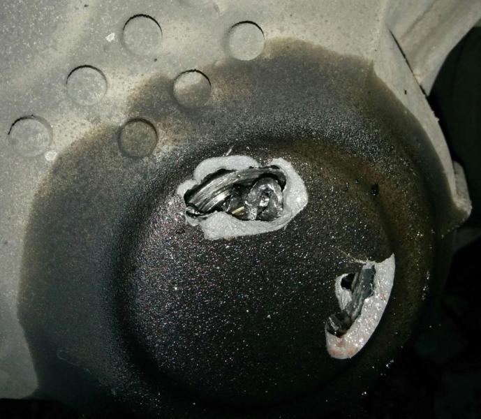

Non vi avevo ancora mostrato: campana bucata dal cuscinetto ;)
Si vedono anche i rulli, o quello che resta dei rulli... :)
