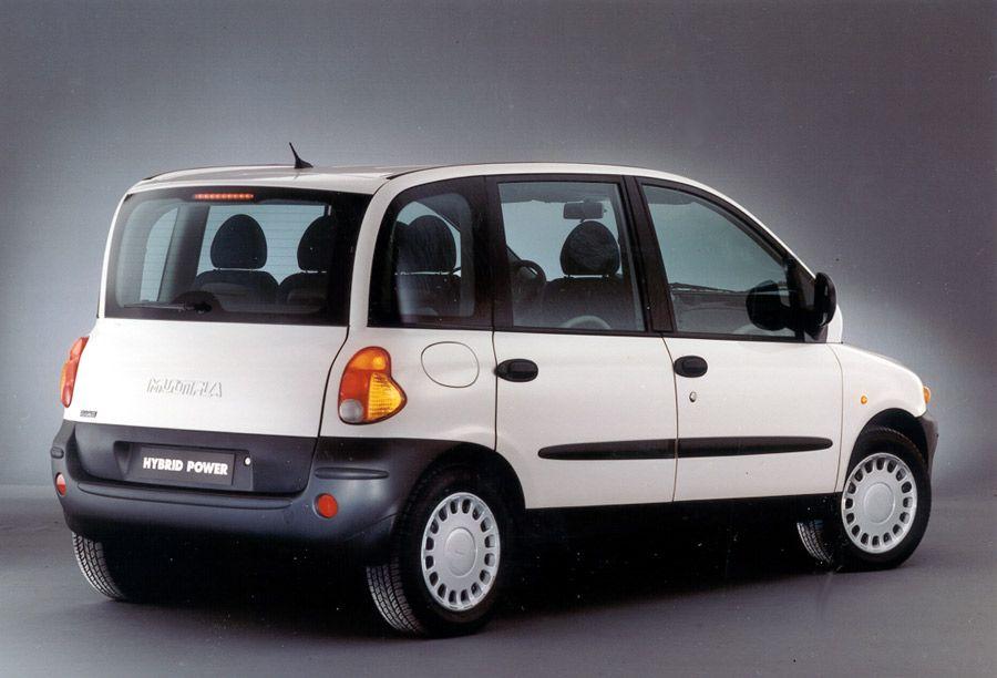

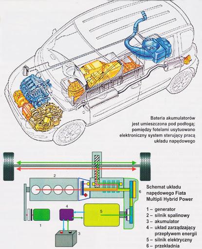

Più passa il tempo più considero la Multipla un modello semplicemente geniale, il modo in cui era stata fatta permetteva qualsiasi tipo di alimentazione, sia il metano che le batterie dell'ibrido solitamente fanno perdere spazio in abitacolo e nel bagagliaio, con la multipla nel caso della ibrida si rinuciava semplicemente al sesto posto.
E' davvero un peccato che Fiat non ci abbia creduto (sopratutto nell'ibrido)

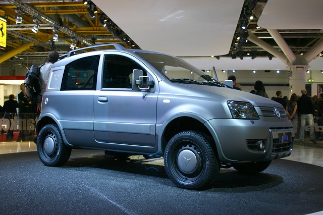

Fiat Panda Tanker by Dainese.
2006%252520Fiat%252520Panda%252520Tanker

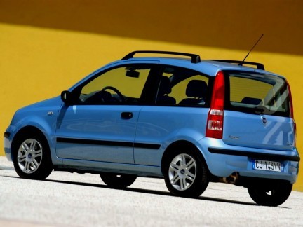

Non esistono foto di maquette o info in merito allo studio dell'eventuale Panda II 3 porte ed anche della Topolino?
La Topolino è proprio un mio chiodo fisso. ? Vorrei proprio capire su che cosa stavano lavorando.
la panda 3 porte l'avevano portata al motorshow nel 2003 mi pare, avevo qualche foto in giro.... boh forse si fa prima a cercare sul web
edit: eccola

42 minuti fa, falconero79 scrive:
edit: eccola
Non mi risulta :pen:
L'immagine è un photoshop ;)
