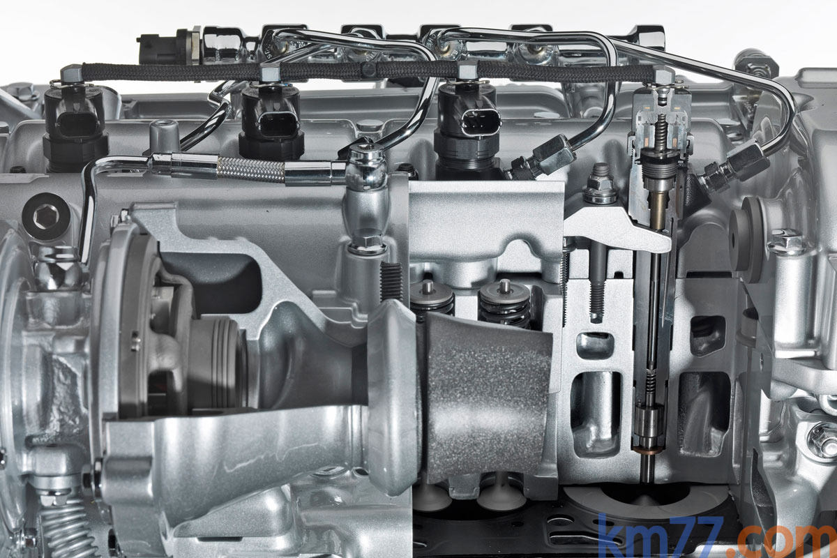

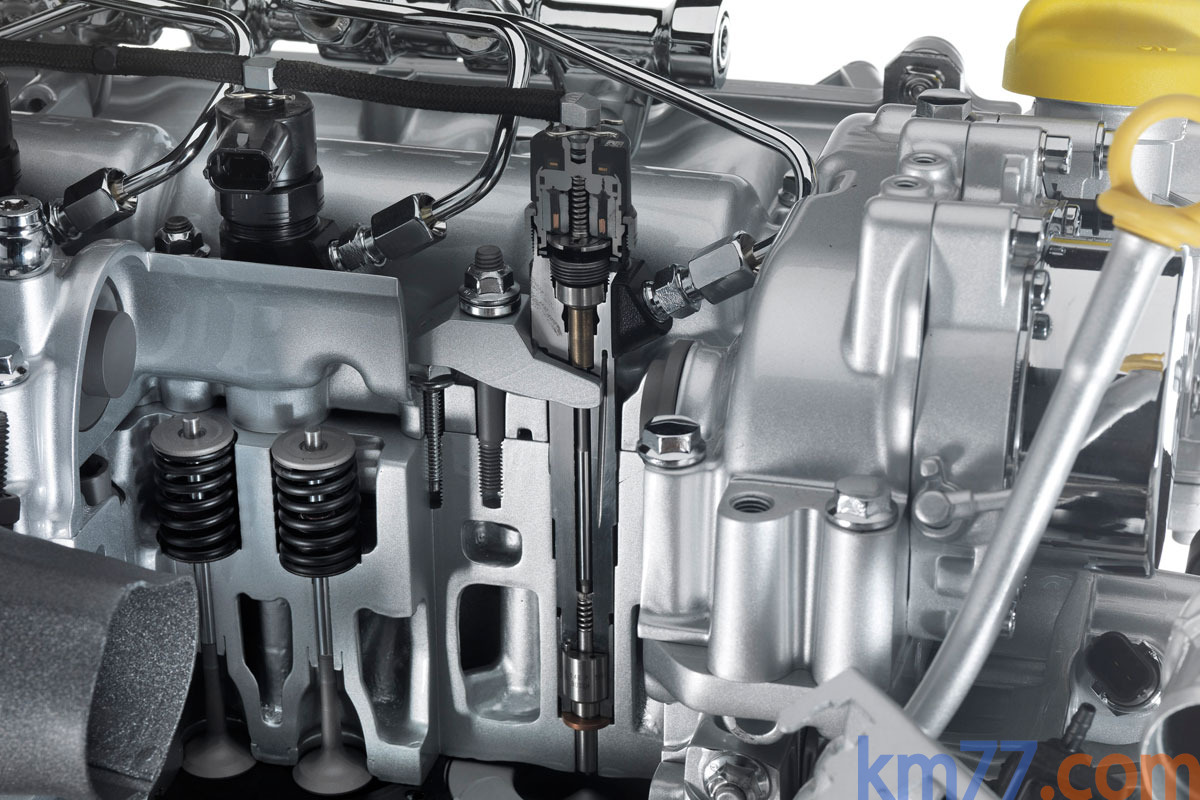

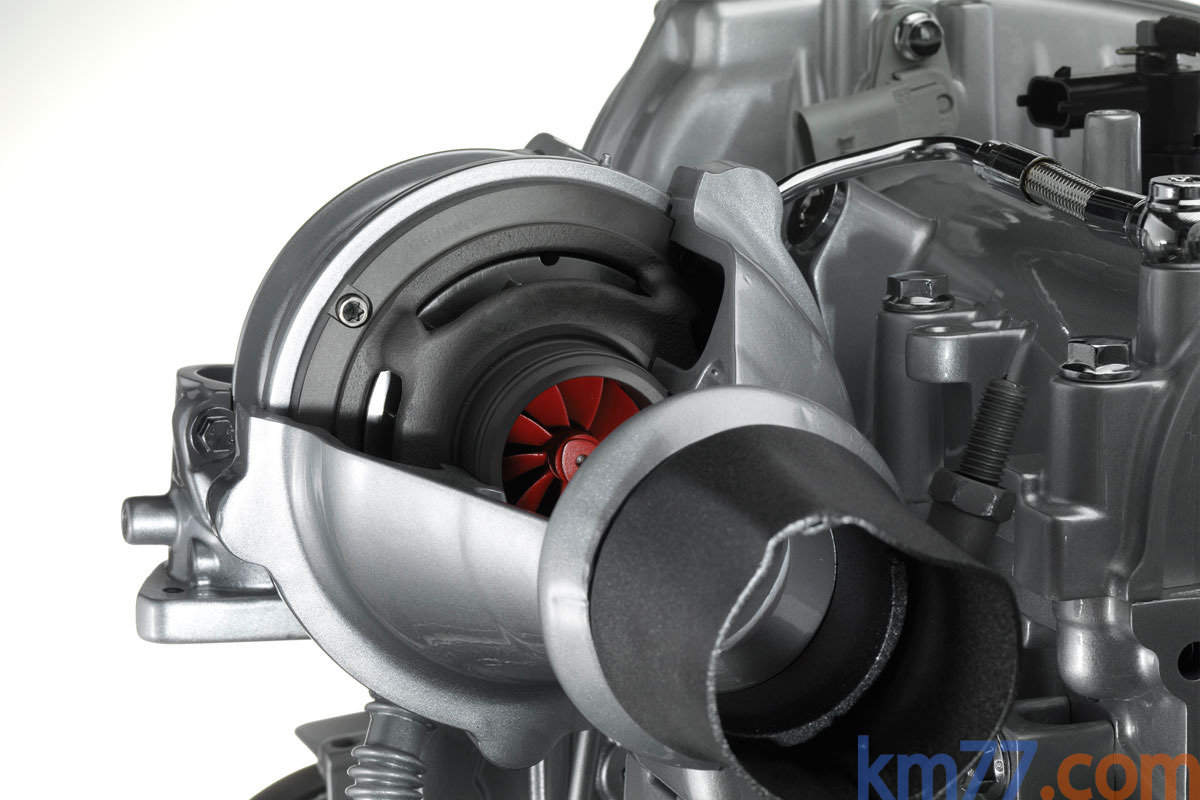

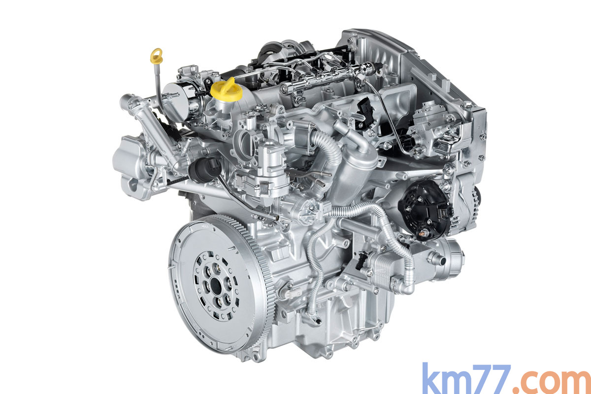

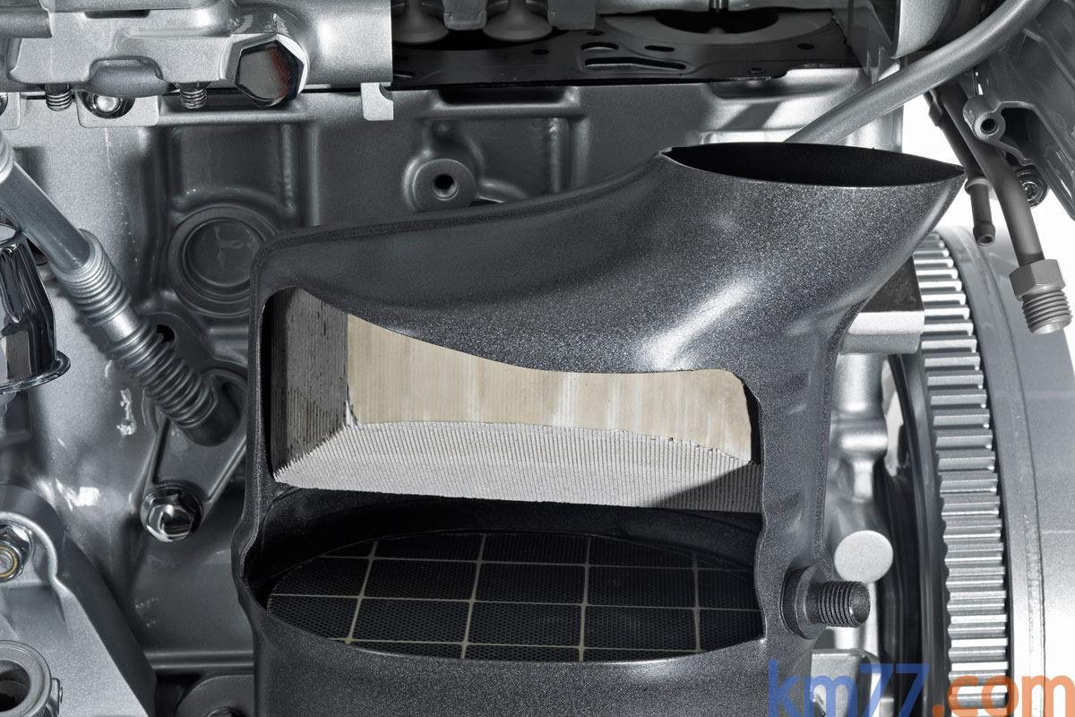

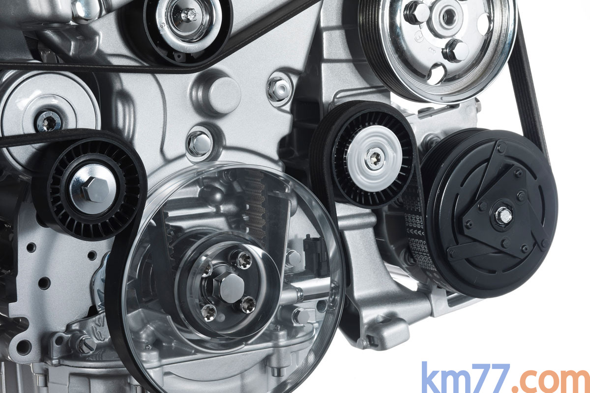

Con la presentazione del Freemont sono uscite un po' di foto del 2.0 M-Jet II. Non proprio comoda la posizione del filtro gasolio...
:pen:
Foto tratte da: km77.com - Fotos Fiat Freemont - Técnica
