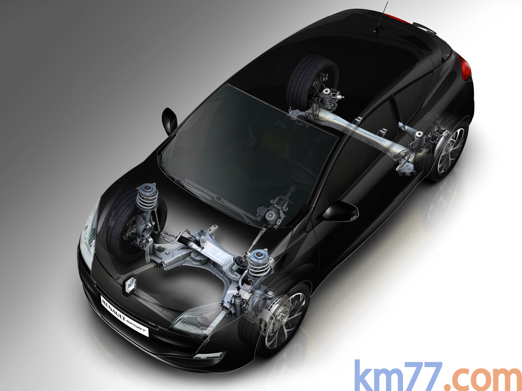

pure la megane rs ha il ponte torcente ma fa il culo a tutte e due ;)
la I megane aveva il ponte torcente... questa ha il ponte posteriore semindipendente o bracci longitudinali interconnessi.... il ponte torcente è quello fatto con le barre di torsione di cui Renault ha fatto tanto utilizzo sino a 10 anni fa..
Scusa, ma cos'ha di così differente concettualmente parlando? La posizione della barra che collega i bracci longitudinali, o gli elementi elastici?
sei ingegnere, il ponte torcente è una sospensione completamente indipendente, il ponte interconnesso è semi-indipendente....
quindi...
ha una variazione di convergenza in curva che il ponte interconnesso non può avere perchè una delle due ruote dipende dalla posizione dell'altra....
ritrovandolo in giro comunqe viene accomunato facilmente all'interconnesso e si chiama 'ponte torcente', a me per il fatto che il vero ponte torcente è quello in cui le barre di torsione trasversali prendono il posto degli ammortizzatori e per il fatto che i bracci longitudinali si 'torcono' per le caratteristiche di flessibilità di quel tipo di metallo mi piace chiamare 'ponte torcente' quello con i bracci indipendenti e barre di torsione e "retrotreno semindipendente a bracci longitudinali interconnessi" il secondo...:D
Poi è solo puntigliosità la mia..
quindi la megane rs non ha il ponte torcente? Perchè io avevo letto di si....:pen:
