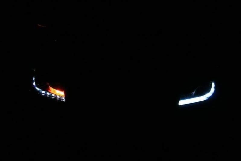

Mi sto documentando in questi giorni sulle luci a led dell'A5: dicono che la fila di led emetta una luce forte in versione DRL, e venga smorzata come luce di posizione/parcheggio. La commutazione avviene con l'attivazione degli anabbaglianti.
Molti clienti americani e inglesi hanno riportato un fatto bizzarro. In versione DRL, accendendo la freccia la corrispondente diurna si spegne, in alternanza all'indicatore di direzione.
Questa cosa, nel cervello (?) di molti esagitati Audi, da quel che leggo nei loro fora, ha provocato più di uno scompenso emotivo per questa grave mancanza dei led nel mostrarsi al pubblico circostante, al punto che alcuni hanno smesso di usare la freccia per l'imbarazzo.

A distanza di qualche mese, recupero il topic per confermare quanto detto sulle diurne di A5.
In pratica la fila di LED fa sia da DRL che posizione, accendendosi con intensità diverse.
Con DRL attive, se si accende la freccia, i LED corrispondenti passano fissi all'intensità minore, fintantoché il comando è inserito. Non "lampeggiando" alternati alla freccia, come avevo capito inizialmente.
La cosa vale ovviamente anche con l'attivazione dell'hazard.
