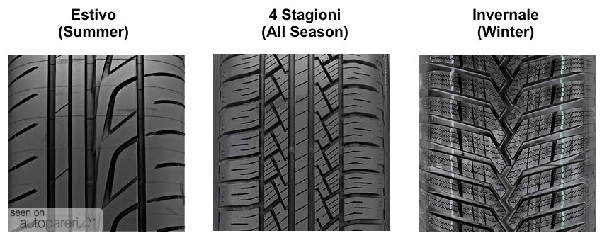

E' una gomma 4 stagioni.In questo test primeggiò la Hankook e le Vredstein quatrac erano a metà classifica, però la misura è molto diversa quindi non saprei.
Vorrei precisare che la fatidica temp. minima di 7° è riferita non all'aria, ma bensì a quella dell'asfalto. Quindi mentre in estate la t° è più alta di quella dell'aria, in inverno è più bassa. In questo modo è utile utilizzarli anche con t° aria sui 10°. Attenzione ad usarli con troppo caldo, in quanto il silice contenuto nelle mescole si vetrifica e al ritorno di t° fredde non danno più le stesse performance.
ciao;)
Ovvio che la temperatura suggerita è indicativa, un indice comodo a tutti, quindi si parla di temperatura dell'aria ;)
Quella dell'asfalto non è molto pratica da rilevare, ed è estremamente influenzabile da parecchi fattori (temp. aria, accumulo calore terrena, irraggiamento, azione meccanica veicoli, condizioni meteo e presenza di sporcizia, ecc.). D'inverno ad esempio il film superficiale può essere più caldo o più freddo dell'aria a seconda che sia giorno o notte, o ancora dipendere dall'irraggiamento. ;)
