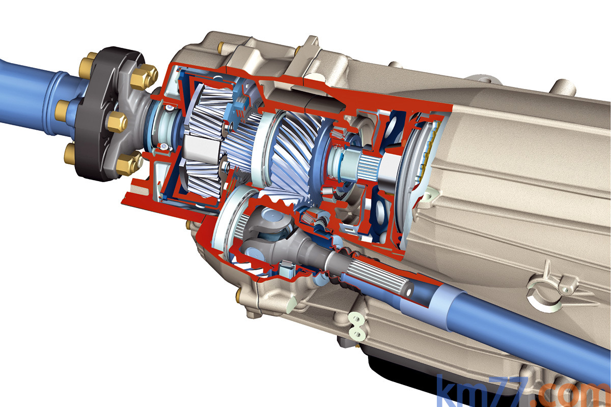

Bmw X-drive sulla neve?
Sì, da che mi risulta sono Haldex.
Mmmh... Dalla foto si notano differenze sostanziali, non dovrebbe esser un Haldex, il quale ha la prerogativa di esser controllato idraulicamente, mentre il sistema BMW varia ripartizione con continuità grazie ad un servocomando elettrico. Inoltre da quel po' che ho visto l'Haldex viene utilizzato solo per vetture TA ed il blocco differenziale con pacco frizioni ed idraulica è situato al posteriore :pen:
Notavo invece che MB per la 4Matic ha un simil torsen centrale come le Audi a motore longitudinale, pur avendo gli altri 2 differenziali aperti... :agree:
