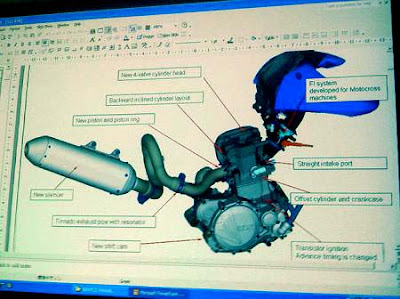

E' un po' fuori tema, ma dal 2009 anche il 450 da cross Yamaha è dotato di scarico posteriore:
Il che, insieme al motore leggermente inclinato all'indietro, ha permesso di ottenere sia la centralizzazione delle masse che un risparmio di peso non indifferente.
