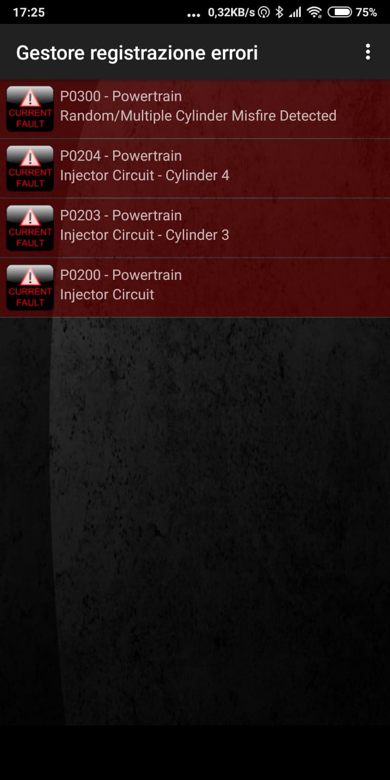

anch'io ho lo stesso problema sembra che va a tre ho fatto un tester con obd2 e mi da questi errori
mi potreste aiutare?
