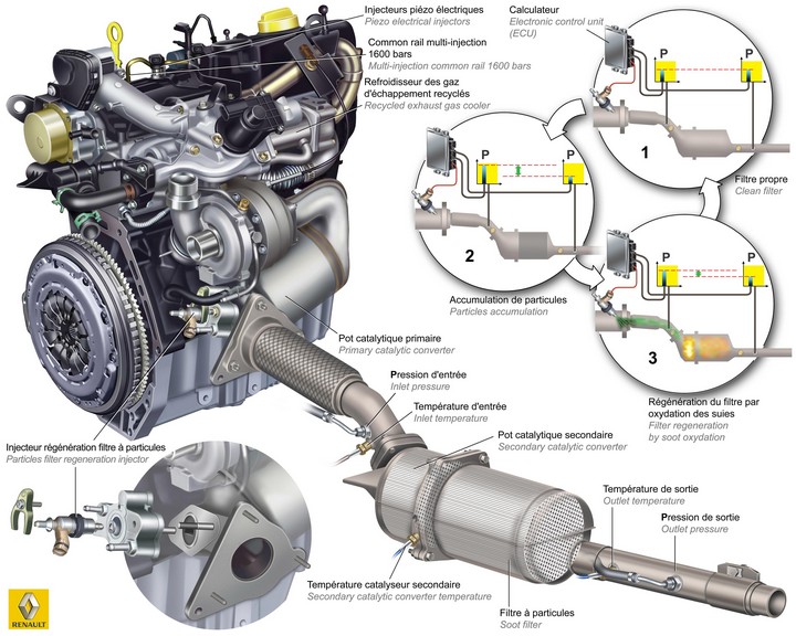

comunque fra fap e dpf cambia solo la lingua, uno è in francese e l'altro è in inglese e non centra nulla con la tecnica di rigenerazione per la trappola del particolato ad esempio la Renault che è francese lo chiama FAP ma a differenza di PSA ha un postiniettore nel condotto di scarico a monte del catalizzatore ossidante
Renault è l'unica che ha questo sistema di trattamento dei Fumi.
Tra FAP e DPF c'è una grande differenza, in quanto il prima utilizza un additivo, il secondo no (detto in termini spiccioli)

la differenza è solo linguistica non centra assolutamente nulla con la tecnica di rigenerazione
tutti i francesi lo chiamano FAP anche se hanno tecniche di rigenerazione estremamente differenti ma esattamente come tutti i gli altri gruppi che in inglese lo chiamano DPF
Comunque aldilà della nomea commerciale, per noi era un modo pratico per distinguerne le differenze a livello di funzionamento ed eventuale manutenzione necessaria (es. rifornimento cerina) ;)
Tra l'altro Renault mi pare che non utilizzi su tutti i motori il sistema che hai indicato tu :pen:
Comunque aldilà della nomea commerciale, per noi era un modo pratico per distinguerne le differenze a livello di funzionamento ed eventuale manutenzione necessaria (es. rifornimento cerina) ;-)
ok il ragionamento è coerente però capisci che il forum lo leggono in tanti anche cercando da google e non credo che sia una cosa tanto consigliabile creare confusione e disinformazione specialmente quando c'è una domanda ben precisa che chiede le differenze fra i due nomi, ho fatto l'esempio della Renault appunto per non generalizzare perchè possono essere sistemi più o meno efficaci e visto che sono sistemi importanti per prevenire l'inquinamento è importane cancellare l'idea che siano inutili, che abbattono le performance e che diano solo problemi e quindi si vada a scartare una casa produttrice solo per la denominazione del dispositivo ;)
è usato su tutti i motori con l'EGR ad alta pressione quindi fino alle ultime versioni del 1.5
gli unici due che non lo hanno sono il 2.0 ed il nuovo 1.6 (da 130cv) perchè avendo l'EGR a bassa pressione hanno il filtro direttamente nel vano motore
