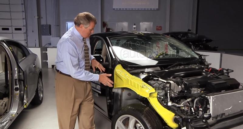

In pratica il test simula cosa si verifica quando una vettura impatta un ostacolo sempre in direzione frontale (cioè è l'anteriore la parte che viene colpita), ma con l'impatto che non interessa la zona centrale dell'anteriore, bensì due strette zone laterali (più o meno ad altezza faro).
La ragione per cui la maggior parte dei veicoli raggiunge scarsi risultati è che lo "zoccolo duro" delle protezioni anti-urto semplicemente non viene interessato dall'impatto, che colpisce invece parti più tenere.
Volvo ha fatto bene per via di quella struttura in giallo che rinforza la resistenza dei lati del cofano e protegge meglio direttamente l'abitacolo.
