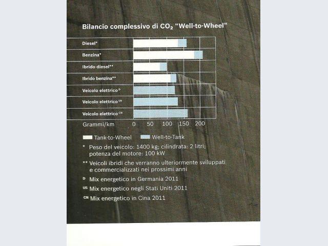

Interessante notare come in CINA e Stati Uniti l'auto elettrica emetta più CO2 ... mentre in Germania si avvicini .... d'altronde la il fotovoltaico e l'eolico sono moooooolto più sviluppati. Se pensiamo che in Italia lo stesso impianto fotovoltaico installato in Germania renderebbe mediamente il 40% in più ....
In Germania sono assestati, come CO2 prodotta per kWh elettrico, attorno ai 0.400 kg (2012), un buon valore IMHO (l'Italia è a 0.389 kg/kWh nel 2011). US fino a qualche tempo fa erano su 0.567 kg (dato 2009 o 2010, non ricordo), ecco perché a parità di auto elettrica in US si emette più CO2.
