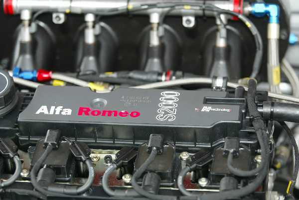

vabè GEO detto così pare che il TS 16V sia una merda rispetto al vecchio:mrgreen:, il sistema a doppia accensione non è affatto fittizio (infatti era presente pure nella versione da gara al contrario degli alberi controrotanti che invece venivano eliminati perchè inutili), la candela laterale è più piccola perchè ci son 2 valvole in più e poco spazio ,la cinghia non è detto sia un passo indietro rispetto alla catena, ci sono i pro e contro, le prestazioni del pratola serra son migliori, la testata è ØØØ made in alfa, ha collettori a lunghezza variabile che danno più coppia e poi ricordiamo ha fatto vincere un bel po di campionati turismo alla 156, quindi diamo a cesare quel che è di cesare;)

i motori delle 156 turismo (categoria s2000) son dei 2.0 ricavati dal basamento della versione 1.8 appunto per eliminare gli alberi controrotanti inutili in gara, per quanto riguarda la filosofia costruttiva a parte il basamento in ghisa in luogo dell alluminio aveva il massimo della tacnologia all epoca, quindi in piena filosofia alfa e con prestazioni superiori alle dirette concorrenti (guardare confronti tra 155-156 contro bmw serie3) come detto le norme euro3 gli tolsero brio, ma sarebbe successo con qualunque motore(compreso il bialbero in alluminio) ...l errore semmai venne dopo con i jts aspirati invece di puntare sul turbo più iniezione diretta
Come ho scritto prima, non ho molte conoscenze sulla tecnica del campionato turismo e ti ringrazio per aver precisato. Ribadisco che i Pratola Serra montati sulle Alfa non sono cattivi motori ma dal mio punto di vista manca quel "quid" che avevano i motori della generazione passata e che avrebbero mantenuto se fossero stati adeguatamente sviluppati.
