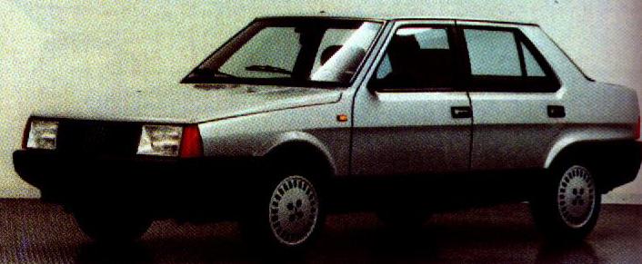

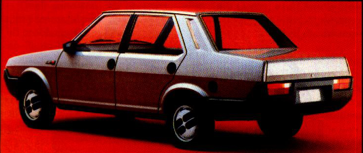

Volendo dare un po' di date, il primo studio di "Regata" fu realizzato nel novembre del 1980, ed aveva quest'aspetto.
[ATTACH=CONFIG]2463[/ATTACH]
[ATTACH=CONFIG]2464[/ATTACH]

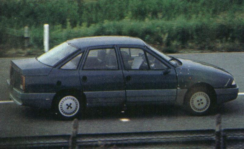

Nel dicembre del 1981 venne approntata la seconda ipotesi, che si staccava maggiormente dalla Ritmo, sia che fosse prima o seconda serie (la quale a fine '81 credo fosse ormai definita).
[ATTACH=CONFIG]2465[/ATTACH]

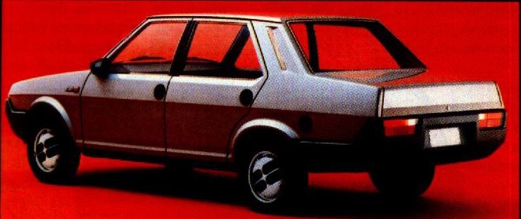

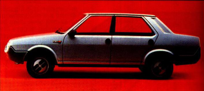

Nel 1982 la Regata che tutti noi conosciamo era praticamente pronta, a parte il fatto di avere le frecce anteriori arancioni e di non essere ancora abbellita dalla cromatura sotto i finestrini. Pochi mesi dopo la vettura era completamente definita. ......
Eccola lì :D
La prima era davvero inguardabile, soprattutto al posteriore. Il frontale mi è ignoto ma posso supporre che fosse tale e quale quello della Ritmo. Si potrebbe pensare che la prima proposta fosse più che altro uno studio per vedere un po' come sarebbe venuta (difficile considerarla altrimenti perchè sarebbe stata follia proporla in vendita; le teste di oggi forse l'avrebbero proposta, ma è una mia opinione :attorno: )
La seconda è sicuramente più gradevole ma ha ancora un qualcosa di anonimo; in particolare, vista di lato ricorda addirittura la Seat Malaga (è un nonsenso perchè sappiamo benissimo che la Seat è uscita dopo) mentre il frontale fa molto Citroen BX.
In conclusione, IMHO è sicuramente più bella la versione finale che tutti abbiamo conosciuto.
In questo posteriore invece ci vedo qualcosa di vagamente Alfa 90, ovviamente in chiave povera ed in brutto. Anche se pure questo è un non senso perchè anche l'Alfa 90 uscì dopo.
Se stanotte avrò gli incubi a causa della Ritmo I col sedere* banno Paolino. :) Il (non)frontale della seconda proposta in effetti un pò Seat mi ricorda un pò quello delle Talbot. Comunque se non sbaglio la Regata era un filo più stretta di 131.
*In effetti sembra uscita da Giolitto il che la rende orrendamente simpatica.
Quella specie di presa d'aria sul montante posteriore, tra l'altro, sembra essere l'unico elemento stilistico in comune con la 131
Infatti sulla variante successiva è stato eliminato.
