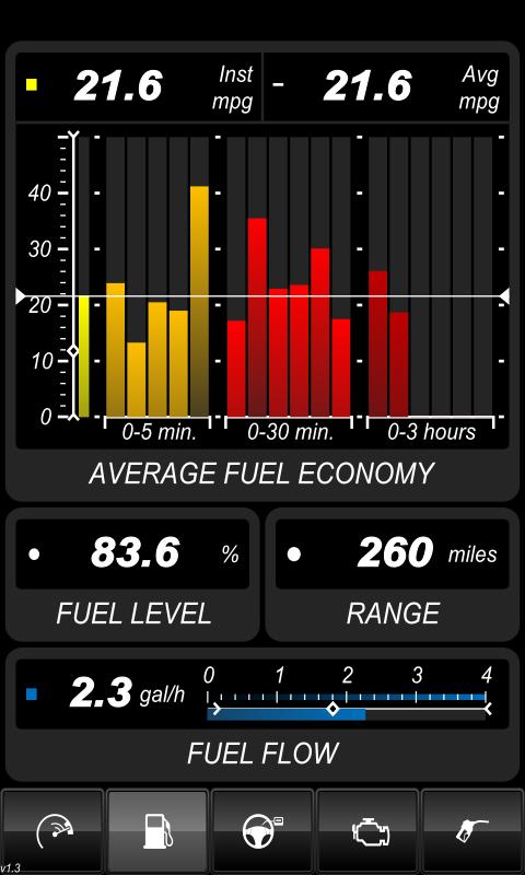

io in pista non ci vado (per ora) lo uso in strada per monitorare i consumi. Li visualizzo "live" con un bel grafico, sia gli istantanei sia i medi, e mi rendo conto che devo schiacciare meno. Il fatto è che il mio CDB non li mostra, sulla C3 ci stavo molto più attento.
Addirittura dello scangauge esiste una versione ridotta che mostra solo i consumi:
Io ad esempio uso DashCommand che alla voce consumi fa così:
yeEPqv_27V63TzYRNb7oGTRPUAB-5Tj6lev0peamO-jWDMVvkTf306_gyctqmRrjbw%3Dh900
questi NON sono i mie consumi ;)
Interessante anche la visualizzazione delle statistiche parziali e assolute:
