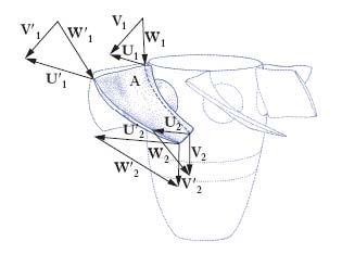

Di solito si fa confusione e si pensa sempre alla "velocità" dei gas di scarico, cioè si fanno ragionamenti sulla fatto che i gas di scarico escano più o meno velocemente ecc... in realtà questa parte va essenzialmente a trasformarsi in un termine di pressione e le "velocità" entrano in gioco con il famoso "triangolo della velocità" solo quando si va a studiare nel dettaglio la fluidodinamica della turbina, ovvero il sistema "fisico" per cui questa macchina è in grado di realizzare un salto entalpico e trasformarlo in lavoro utile.
un immagine a caso dei triangoli della velocità
il tutto peraltro per spiegare le variazioni di pressioni (come sempre in fluidodinamica: variazione di velocità -> differenza di pressione -> forze -> lavoro)
ciò che importa per il calcolo del lavoro utile però come già detto è essenzialmente la temperatura e i la pressione dei gas e, ovviamente, la loro portata, dato che H (e quindi la sua variazione) è una grandezza estensiva, cioè dipende dalla massa.
