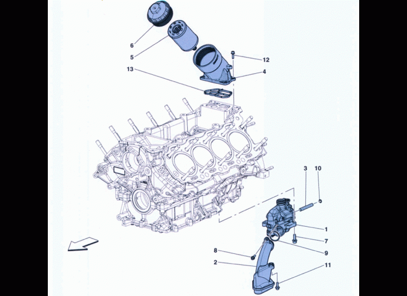

Il motore NON è Ferrari, mai detto, lo fanno a Termoli ed è progettato dagli uomini Alfa-Maserati a Modena, ma è fuori dubbio che il basamento sia derivato da quello del V8 Ferrari
V6 Alfa
V8 Ferrari California T
il primo in primo piano è in vista filtro olio, il secondo lato distribuzione/pompa acqua, ma la parentela è evidente.
