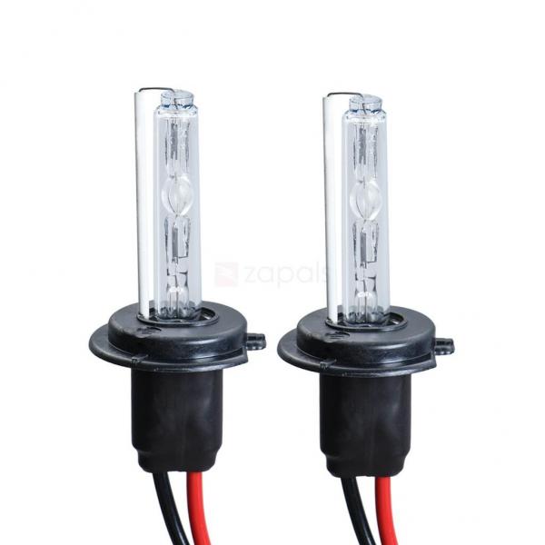

se scrivono sul sito che non sono per uso stradale per pararsi il culo puoi star certo che sono totalmente illegali. e non dicono che devono essere omologati per quello specifico veicolo (e lo fa la casa madre, quindi originali o nada).
Tutto, come sempre, regolarmente... ILLEGALE per l'uso su strada. 8-)
Le diverse specifiche per le lampade D5s rispetto alle 35W non implicano affatto che sia legale montarle su auto e proiettori che non sono stati omologati specificamente per quella lampada.
I kit xeno aftermarket, poi, non contengono nemmeno lampade D5s, ovvero non si tratta nemmeno lampade omologate, quindi il tutto è doppiamente illegale. ;)
