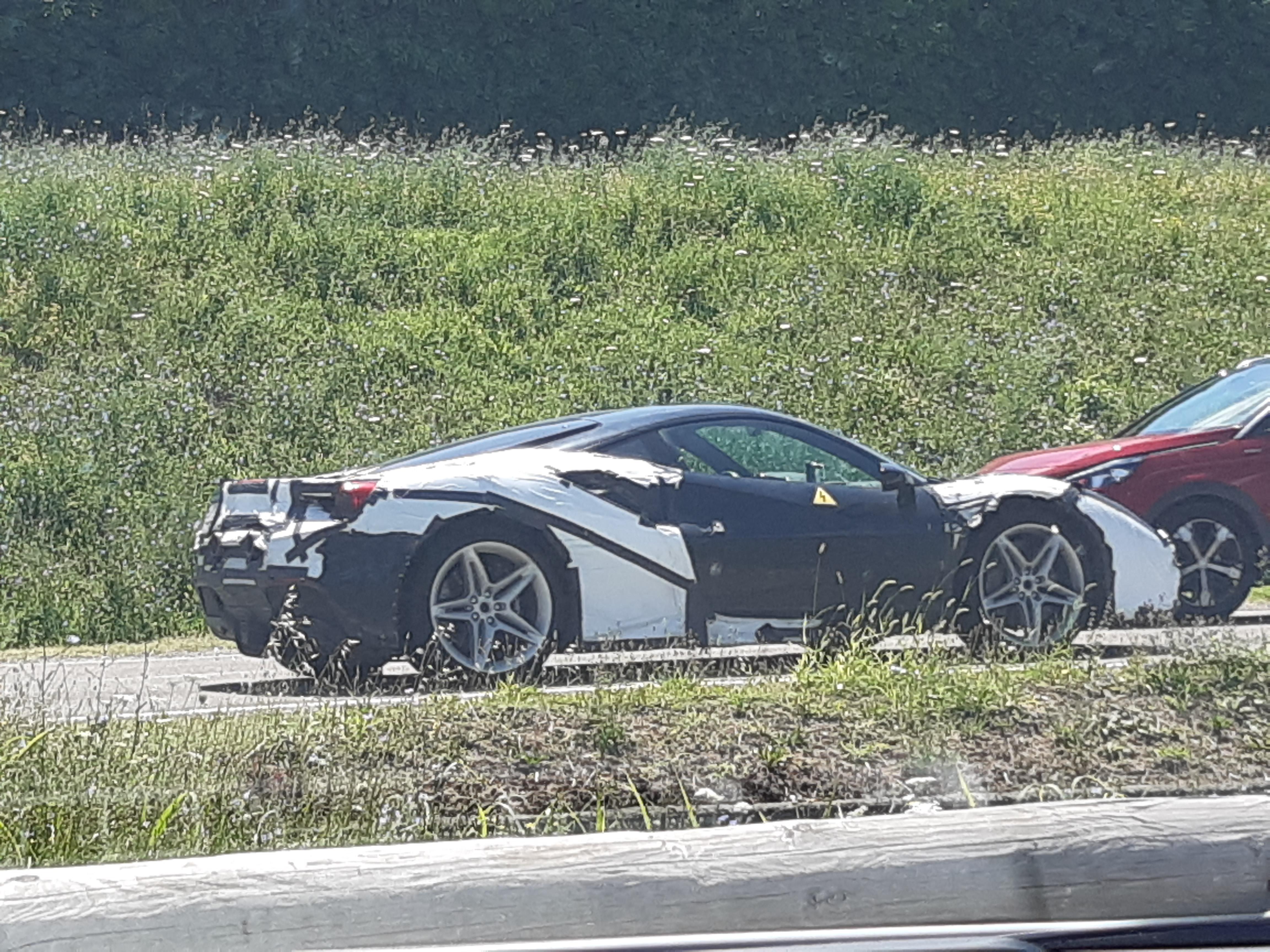

  • F171 è strettamente derivata da F173: space frame in alluminio
  • V6 120 gradi (quindi non quello di MC20) ed un motore elettrico integrato nel cambio DCT a 8 marce, quindi trazione posteriore.

Se e PHEV, dovrebbe essere sui 100kg in meno della SF90S, cioe poco meno di 1500kg a secco.

La trovo sbagliata sia nello stile che nella tecnica la SF90...
che tecnica avresti usato?
2 ore fa, Cosimo scrive:
Batterie « in floor » tipo LaFerrari, e TI usando anche il motore P2 per la trazione solo elettrica.
6 minuti fa, lukka1982 scrive:
C’è un video in cui hanno spiegato e motivato le loro scelte tecniche, vai a vederlo, magari capirai che le tue sono solo pippe da non tecnico. 😉
Sono sopratutto scelte di costo.
Ed e anche per questo che non costa uno sproposito per quello che offre. Ma potevano sicuramente fare meglio e prezzarlo più in alto. Sono scelte che non capisco per Ferrari.
Poi alla fine il risultato sembra notevole comunque.
La tecnica dice (e sono anche Ingegnere Meccanico...) che le Batterie « in floor » hanno tanto vantaggio in termini di bilanciamento del peso, e sicuramente il motore P2 poteva anche lui essere di trazione, nulla lo impedisca, trane scelte techniche/costo che hanno fatto. ;)
Anche se non so se la base Aluminio Ferrari si addice alle batterie « in floor », credo di no. Lo hanno fatto su LF perché aveva una base in carbonio fatta apposta.
