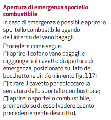

Ho un problemino :D
Alcuni miei amici l'hanno vista. oltre a elogiarla per estetica ecc uno di loro ha aperto la copertura tappo carburante...e poi l'ha richiusa.
Ecco....da allora non mi riesce a riaprirla. credo che abbi apreso il cavetto in mezzo altrimenti non mi spiego.
Maledetti pannelli a pressione. non potevano mettere uno sblocco da dentro l'abitacolo?
ora ho paura di far danni...se premo il pannellino si sposta ma non "sgancia"
idee su come fare?

Prova a controllare nel manuale, nella 156 c'è un cordino di sblocco di emergenza nel baule.

38 minuti fa, 4200blu scrive:
Libretto uso / manutenzione pagina 140:
Grazie mille appena ce l'ho sotto mano faccio come descritto (come ho detto finchè non vado ad abitare a casa nuova ,rimango fiattaro :D ) 100km al giorno scomodano al portafogli
