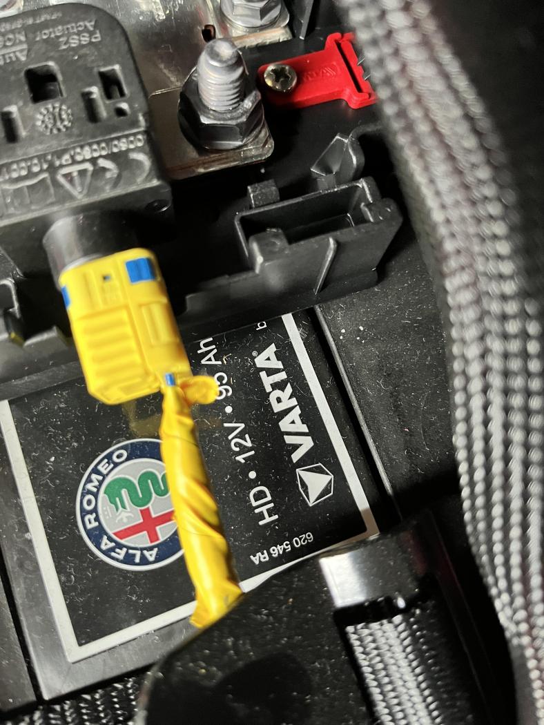

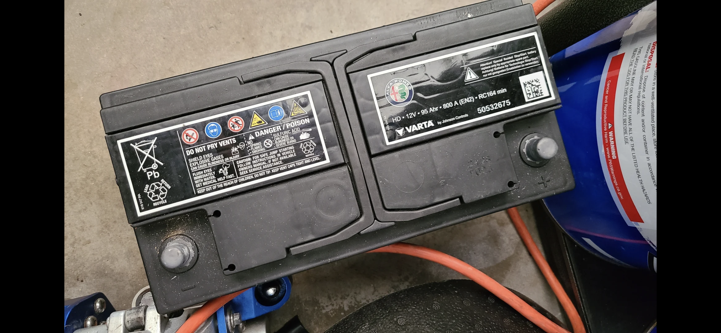

oggi mi sono ritrovato con la batteria a terra
e visto il servizio un po’ carente (nonostante vogliano 600.-fr) ho deciso che la cambierò da solo
qualcuno mi sa confermare se la batteria che occorre per la mia Giulia 2.0 veloce è corretta?
io ho trovato questaF4010F8E-A396-4650-B739-32B1422BD8A6.gif.babc5e7684d812b02cffca65cfa1c628.gif
e questa è quella installata
grazie a chi mi da suggerimenti!
6 minuti fa, Sfides scrive:
..secondo la teoria del produttore stesso la tecnologia AGM e fatto per auto mhev, per macchine solo start/stop c'e la serie delle batterie EFB, ma credo che potresti usare la AGM anche senza impianto recuperazione in frenata.
https://www.varta-automotive.it/it-it/tecnologia/sistema-start-stop
16 minuti fa, 4200blu scrive:
Giulia ha la frenata rigenerativa, ricarica solo in frenata.
23 minuti fa, AlexMi scrive:
..cosi Giulia e mhev 12V come le Audi A4/5? Da quando?
10 minuti fa, 4200blu scrive:
No, l'alternatore non produce mai coppia per il moto, ma ha la frenata rigenerativa (ricarica la batteria solo in frenata).
Le batterie EFB vanno bene per le auto con S&S che non hanno la frenata rigenerativa (ricarica cistante).
