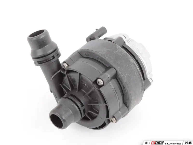

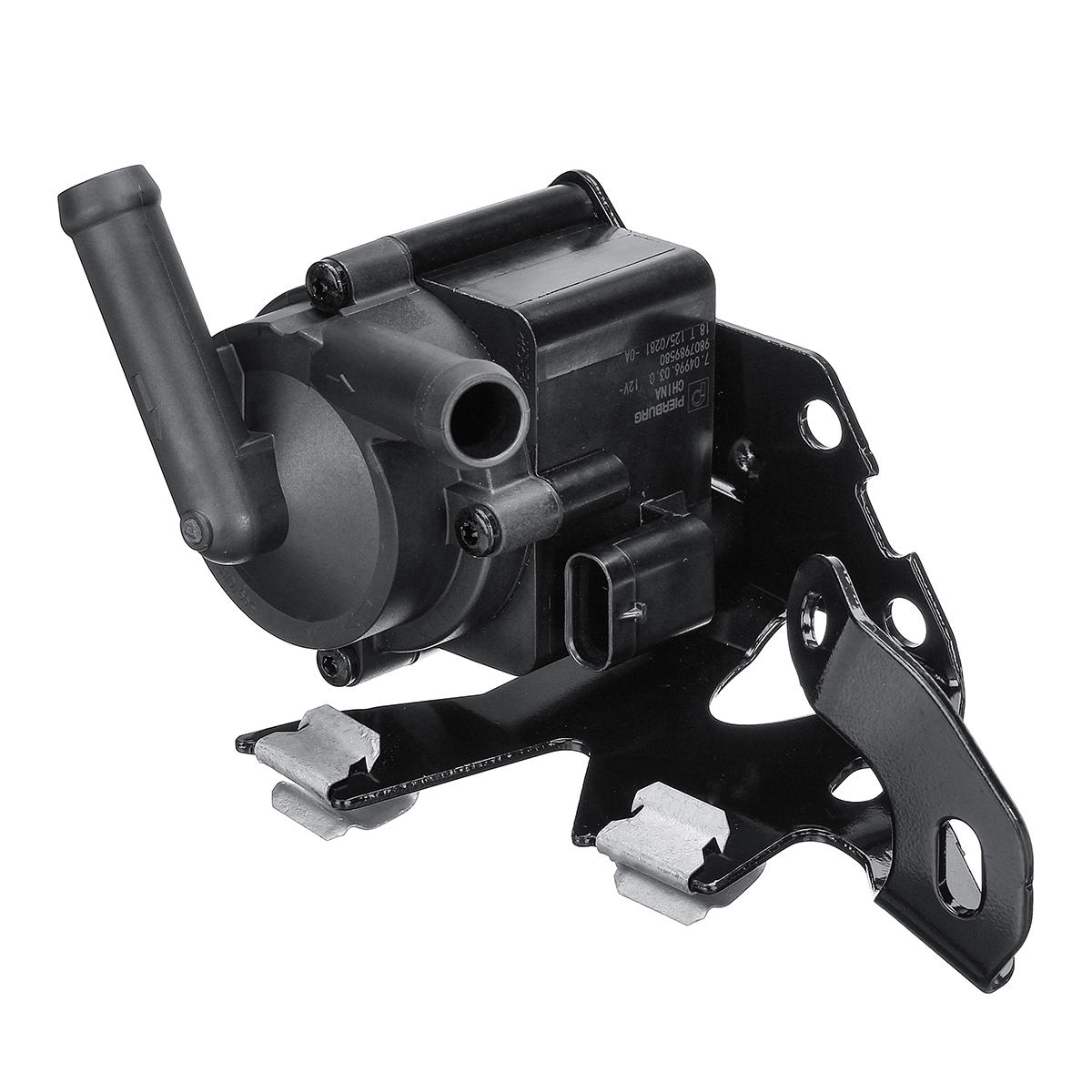

Questi sono esempi di pompe acqua elettriche:
