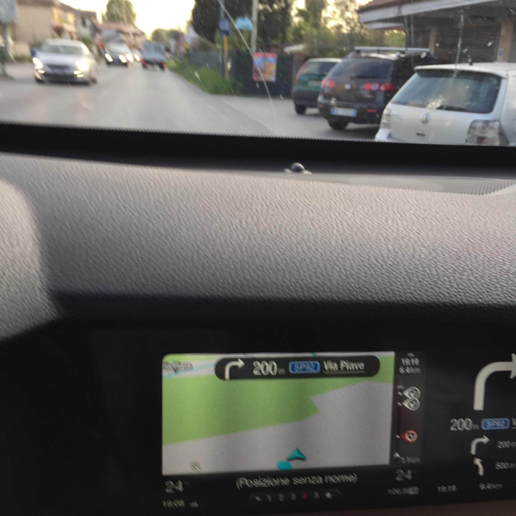

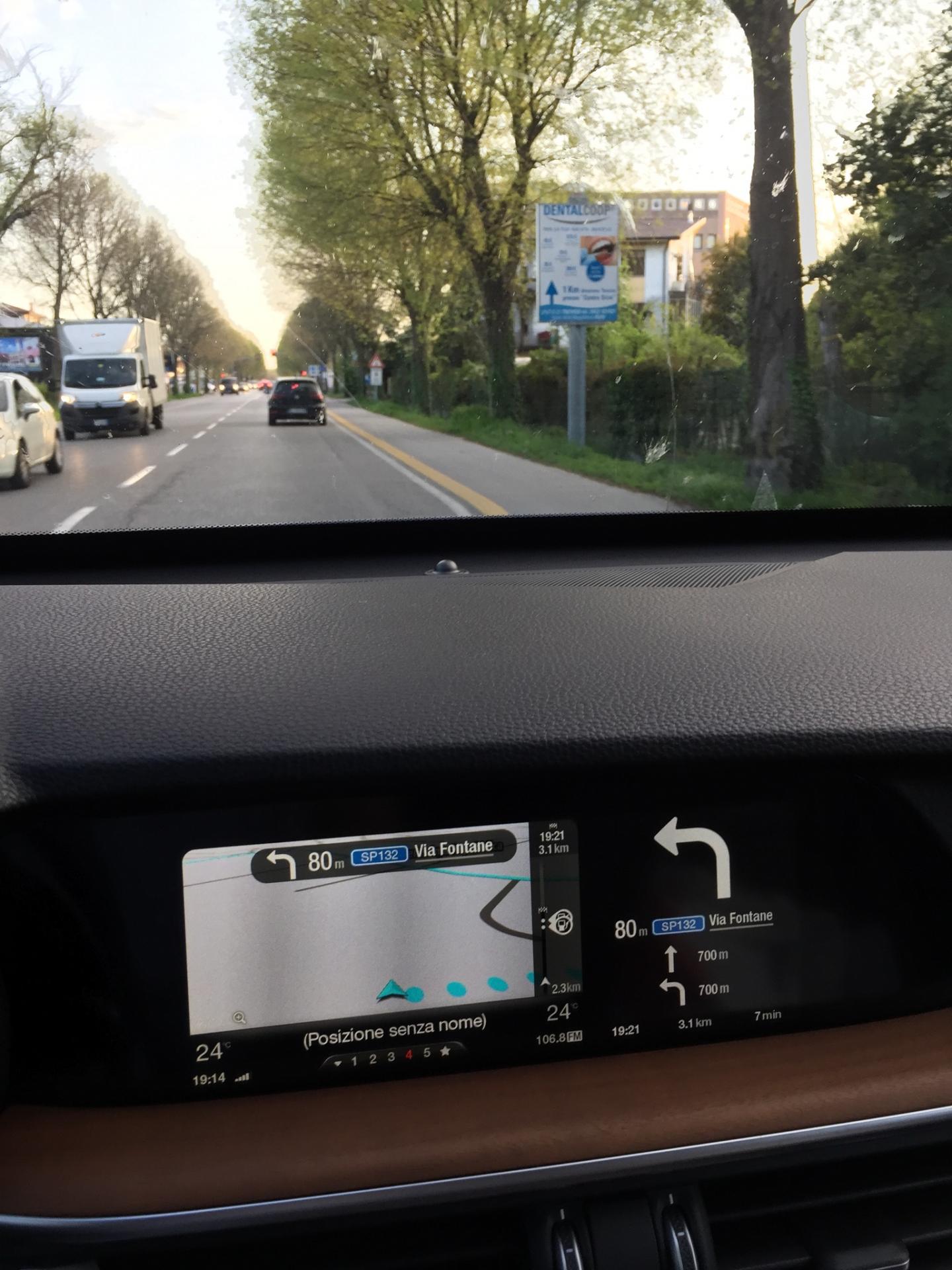

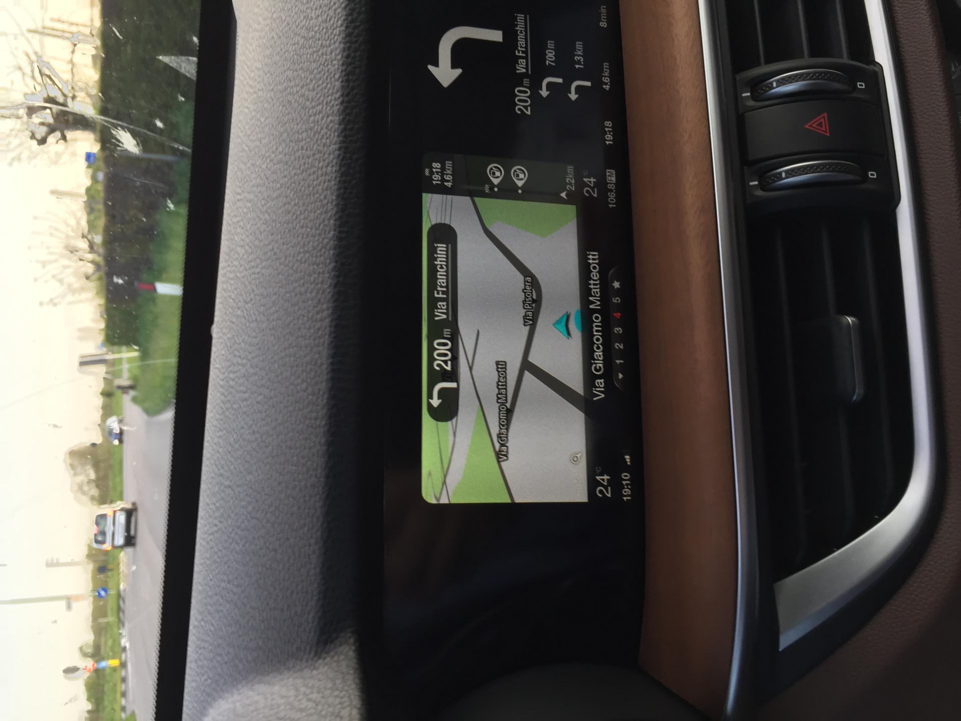

A66C1077-2C0E-4B4B-A3AD-A41B2F5CBEF0.thumb.jpeg.54ac749571e4e92953f3b44a1b453ced.jpegUn paio di immagini del navigatore oggi. Strade immutate da decenni, sw e mappe aggiornati di recente da FCA.
Questa è la macchina che i famosi “ispettori” inviati in concessionaria da Modena definiscono “ conforme”, “deliberata”, e via dicendo.
Stessi problemi dai primi di febbraio ( questo è quello più facile da rappresentare in foto); quattro ricoveri in officina senza alcun risultato.

La posizione è sbagliata. La mappa è corretta ma posizionata fuori posto; sono strade percorse molte volte.
Altro aspetto singolare è la traccia a puntini anziché in linea continua, orientata in orizzontale anziché in verticale come accade normalmente.
Ho anche girato alcuni video, nei quali le stranezze risultano molto più evidenti.
Ovviamente già inviati a concessionaria, officina, customer care a Torino.
Loro non sono riusciti a rilevare i problemi quando hanno avuto la macchina in officina  e perciò, nonostante un diario accurato giorno per giorno con descrizione dei vari malfunzionamenti e spesso delle condizioni di contorno (clima,località, eccetera), decine e decine di immagini, per loro i problemi non esistono.
La traccia a puntini significa che ti vede fuori strada ed è la via più breve verso la strada più vicina.
La posizione è sballata di pochi metri o di centinaia o migliaia di km?
Succede con il cielo coperto o anche sereno?
Grazie per l'info.
Perciò nell'immagine allegata ci dovrebbe essere una strada dietro di me, giusto?
Nei casi in cui ho potuto ricostruire, la posizione era sbagliata tra qualche decina e poche centinaia di metri.

certo che il GPS che sballa è qualcosa che non può in nessun modo essere collegato a problemi a sensori e centraline. Se proprio ci fosse un nesso non dovrebbe proprio funzionare.
Ma hai scollegato quel box/scatola nera che avevi fatto mettere? Sai che potrebbe essere tutto causato da qualche interferenza esterna?
Secondo me il problema è nell'antenna GPS o in uno dei suoi cablaggi.
Succede sempre nello stesso punto o in punti casuali?
