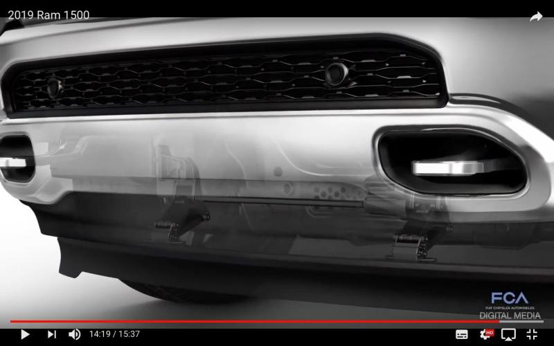

Nel video di presentazione c'è tutta una parte dove spiegano quanta attenzione abbiano messo a livello aerodinamico.
C'è proprio tutto uno studio dei flussi d'aria, anche attraverso la griglia frontale e il sottoscocca, per aumentare stabilità e trazione del cassone...In più hanno lavorato anche sulla riduzione dei fruscii molesti dopo una certa velocità.
Quindi, sembra ironico e paradossale, però hanno comunque fatto uno sforzo... :)
Qui, in particolare, sembra che si parli addirittura di Aerodinamica attiva (???) o qualcosa di similare, ma con obiettivi diversi rispetto a quelli che possiamo pensare tradizionalmente. 0.0 (può essere benissimo che abbia capito male io, perchè il filmato l'ho visto ieri notte alle 2 in modo rapido...ahahaha, però mi chiedo cosa sia il meccanismo che si intravede nell'immagine allegata.)
Hai capito bene anche alle due di notte :-D
C'è uno spoiler anteriore che fuoriesce ai 60 all' ora, se non erro (o 60 miglia :attorno:), per ridurre le turbolenze. Nelle versioni con sospensioni pneumatiche invece lo spoiler non c'è, perchè è tutto il pick-up che si abbassa di alcuni centimetri superata una certa velocità.
