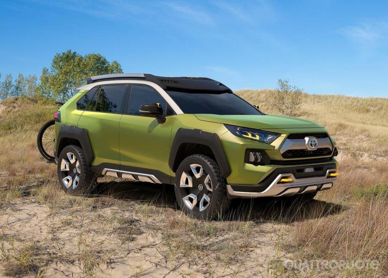

    In realta sembra la concept FT AC Ora bisogno capire che questa ispira la nuova Rav 4 o sará un modello a meta strada tra la Rav 4 e la fin troppo originale CHR. perché Rav 4 vende tantissim
  • Meno di 10% delle vendite globale RAV4 sono in EU, non credo che i designer di Toyota sono molto interessati ai gusti dei Europei.

Solo io ho paura che rovinano tutto con questo muso preso dall Hilux
No, mi associo al timore.
