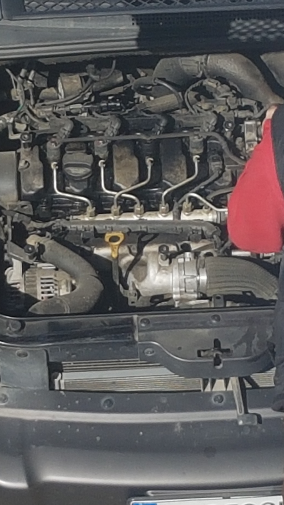

Questo è il motore quando abbiamo tolto il coperchio la prima volta. Devo vedere se l'egr è raggiungibile senza smontare la cover
Allora, l'abbiamo portata dal concessionario/officina ufficiale hyundai Italia proprio perche pensavamo che essendo la casa madre, magari erano a conoscenza delle difettosità del mezzo. A Perugia non so chi sia un bravo meccanico. Qui dalle mie parti con gli altri mezzi abbiamo sempre risolto tutto. Ora volevamo solo capire che diavolo ha questa macchina... Perché se la spesa è molto alta non so se conviene su una macchina di 12 anni anche se con pochi km. Io penso che se uno cambia mille meccanici alla fine non risolviamo nulla. Vedremo che dicono col debimetro ufficiale della casa.
