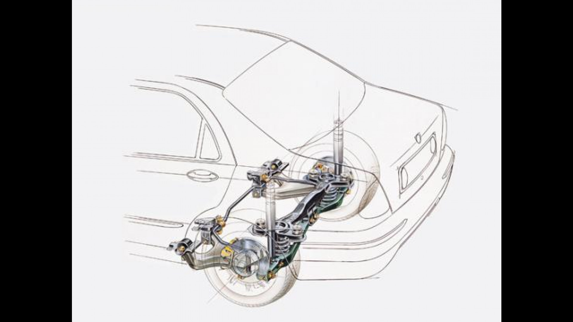

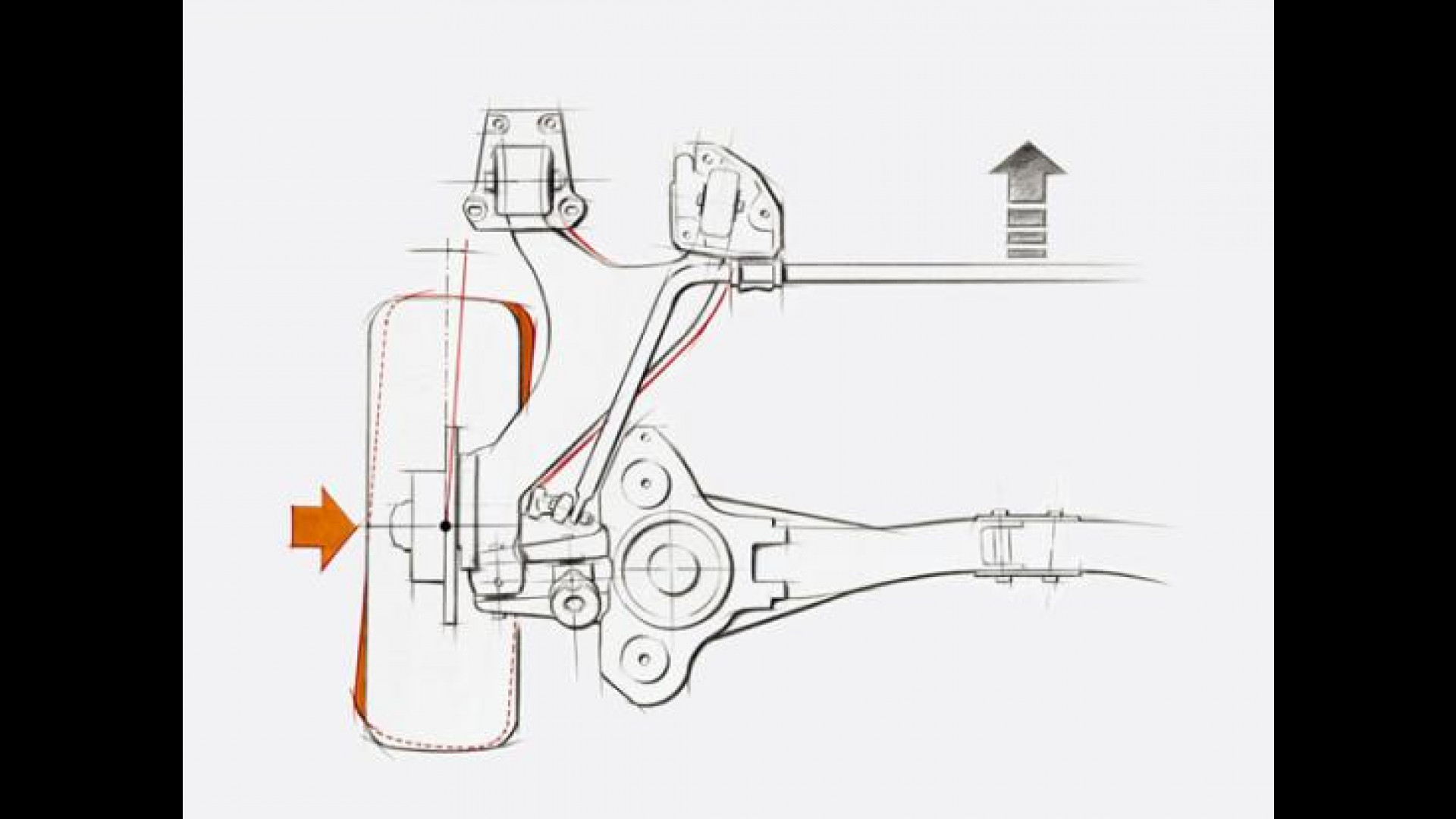

7 minuti fa, naviossab scrive:
Questo schema è quello definito BLG, 'bracci longitudinali guidati', oppure sbaglio?
Dato che i bracci non sono longitudinali, direi che sbagli :lol:
Questa è una sospensione a bracci longitudinali
E questa è una (la sola ed unica) Blg.
8 minuti fa, stev66 scrive:
no il BLG era di Lybra
Ah ecco perché lo avevo associato, avevo fatto le animazioni 3D delle sospensioni al lancio della vettura, mi sono confuso... era il 99, no?
Qual'è la differenza concettuale rispetto allo schema che hai postato?
Edit: vista adesso la risposta di Kippur, grazie!
