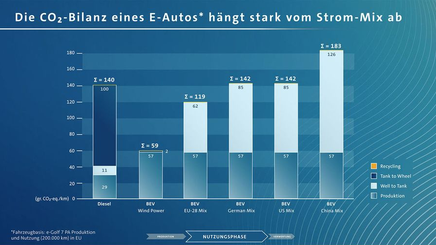

On 26/4/2019 at 18:59, 4200blu scrive:
La bilancia per il CO2 di una macchina secondo una ricerca IFO/Volkswagen non solo durante l'uso ma incluso la produzione.
Confronto di una Golf TDI con una E-Golf, produzione e uso per 200.000Km in Europa.
Emissioni sotto l'aspetto com'e prodotto il corrente, solo rinnovabile (eolica), con il mix delle centrale EU28 medio, centrale tedesche, americane e cinesi. Con il mix tedesco, america e sopratutto cinese la E-Golf produce piu CO2 per il ciclo completo come la TDI.

12 ore fa, jeby scrive:
Molto interessante, hai il link dello studio? La parte di riciclo mi pare fin troppo bassa per i BEV
Purtroppo per lo studio della VW ho solo i link per un riassunto
https://www.produktion.de/specials/mobilitaet-zukunft/vw-studie-e-auto-umweltfreundlicher-als-diesel-349.html
o
https://www.auto-motor-und-sport.de/tech-zukunft/alternative-antriebe/elektroauto-studie-vw-ifo-institut-klimabilanz-c02/
Lo studio del Ifo, istituto del Prof. Hans Werner Sinn (uno del consiglio delle "Wirtschaftsweisen" di Germania), che e piu peggio per una macchina elettrica trovi qui:
https://www.cesifo-group.de/DocDL/sd-2019-08-sinn-karl-buchal-motoren-2019-04-25.pdf
