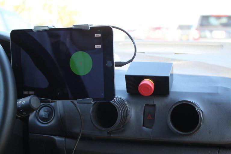

A cosa serve il pulsantone rosso nei prototipi?

@TONI probabilmente ci sono diversi usi. Il ragionamento che mi fece il tipo era questo : come fai a fermarti in sicurezza se il motore si spegne/stacca la batteria in movimento?
è impossibile , mentre se tu avessi un comando manuale per parzializzare (lo porti al minimo) il carico motore saresti a posto!
Da quello che mi dissero  avevano strumentazione che secondo me farà un live logging non penso abbiano problemi!
Mi dissero che avevano procedure standard per ogni sosta per salvare dati , riposo etc etc e hanno "kit attrezatura standard" a bordo.
Tra l'altro ci rimasi male che posteggiarono vicino a me al sotterraneo dell'hotel , ma ci misero copertine e fettucce per tenere lontano la gente , e la sera erano li col notebook.
Erano prototipi ma gia con carrozzeria "di produzione" mi dissero che i loro collaudi servivano a calibrare gli impianti.
ps se leggi qui https://www.carmagazine.co.uk/features/car-culture/inside-an-aston-martin-db11-prototype-test-drivers-rulebook-revealed/ danno la mia stessa risposta (e il motore è forse lo stesso dei collaudatori con cui parlai, magari è una loro procedura).
Su internet però non ho trovato nulla.
Modificato da nicogiraldi

Ovviamente essendo allestimenti fatti in officina dipende molto da casa a casa (e da modello a modello), ma tutto quello che circola senza omologazione (anche se non in strada) in genere ha:
- staccabatteria azionabile dal conducente (in caso di problema elettrico di natura ignota)
- fungo di arresto, collegato ad uno "shutdown circuit" che spegne accensione, pompa/e benzina, alimentazione farfalla/e elettronica, centraline che agiscono sulla guidabilità, da azionare in caso di comportamento anomalo del veicolo (a volte sono previsti sezionamenti parziali, se un componente è critico)
- HEV/PHEV/BEV hanno anche sistemi automatici di sicurezza supplementari + un fungo dedicato che chiude il circuito ad alta tensione (dipende molto dalla configurazione del sistema) + procedure di sicurezza dettagliate
Quindi questi, in genere, sono i funghi rossi che si vedono in abitacolo (sono anche obbligatori per alcune legislazioni). Poi ci sono altri pulsanti che dipendono dal sistema di telemetria a bordo, più o meno tutti questi sistemi prevedono l'inserimento di un marker nei dati tramite un pulsante (se la vettura circola col solo guidatore); alcuni hanno una memoria temporanea che registra alcuni minuti di telemetria,  sovrascrivendo i precedenti, e se si verifica una certa condizione (es. parametro fuori range, pressione di un pulsante, ecc..) il blocco di telemetria viene archiviato su un supporto esterno per poter poi essere controllato.
