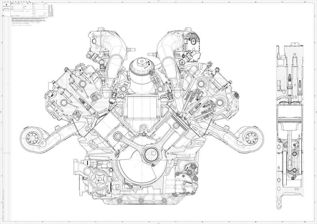

On 10/9/2020 at 20:17, MotorPassion scrive:
Mi farei un poster con l'immagine tecnica del Nettuno. 😄
ETM-Web-News-July-06-Maserati_NettunoEngineSketch-1-1024x724.jpg.774740aad14f2b10535ccd0a3b5bfb19.jpg
Nel cartiglio dell'immagine (in hi-res) si legge A015/D
Suppongo sia la sigla di progetto del motore
