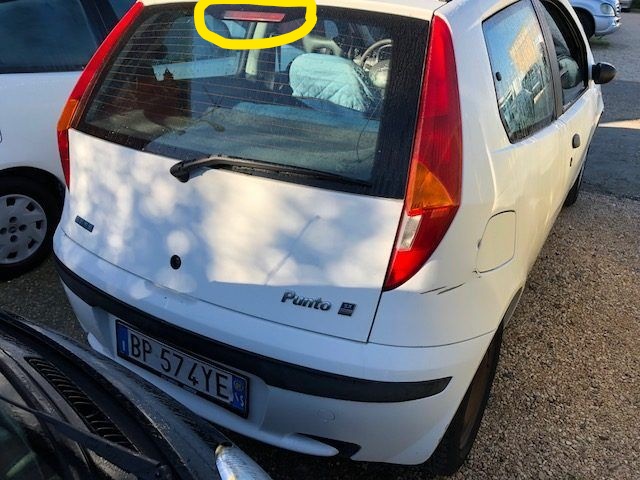

Ciao, 3° stop già controllato vero? A volte ha una delle varie lampadine spenta e non ci si fa caso, oppure è un po' più fioca.
Se è una Grande Punto, hai controllato che le posizioni posteriori siano 4? (A volte se ne bruciano 2 simmetricamente e non ci si accorge che mancano...)

3° stop non so cosa intendi
ho una Punto anno 2000 tipo ELX 5 porte.
Il terzo stop è la luce posteriore centrale, quella nella parte alta del lunotto:

non ci avevo fatto caso. In effetti ho quella 3 luce di stop e funziona correttamente. Anche la targa.
