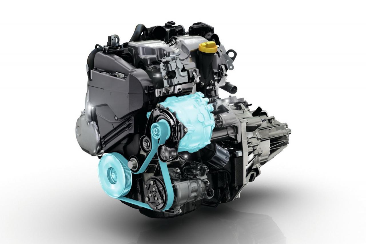

Il motore elettrico invece, che poi sarebbe l'alternatore reversibile, è fissato sul motore termico e connesso con un'apposita cinghia, qualcosa del genere (in questa foto Renault):
