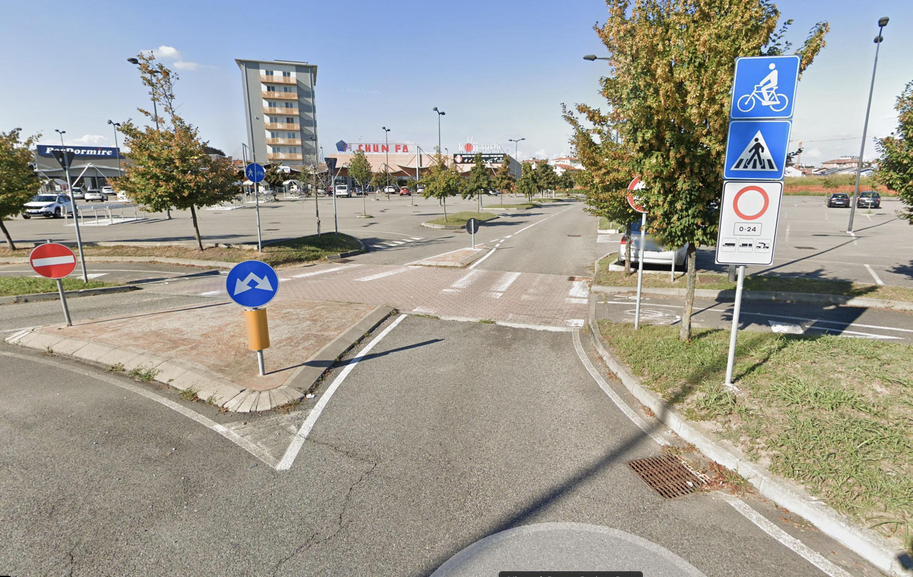

s.jpg.125013ac2fa79764ca8b37977e067d3e.thumb.jpg.98c09687acea57ef1f96649a0e7898e8.jpg
Il semaforo per esempio è un'altra situazione perché implica la fine della ciclopedonale in quel punto. Oppure in caso di un'intersezione con semaforo. Quindi in pratica, in una ciclopedonale non ci devono essere i segnali "dare la precedenza" per pedoni e ciclisti.

Scusa però spiegami che senso ha proprio la foto che ho messo qui e tui hai ripreso.
Se le biciclette hanno la precedenza in questa foto, perchè c'è un cartello di dare la precedenza (integrato anche in orizzontale) sulla ciclabile appena prima dell'attraversamento su cui avrebbero precedenza?
Riallego la foto con evidenziati i cartelli di dare la precedenza messi sulla ciclabile. Per me qui c'è una evidente contraddizione nella segnaletica.
Modificato da agpastore
50 minuti fa, agpastore scrive:
Sì è vero.
La segnaletica è sbagliata e contraddittoria, e quella per i ciclisti (il dare precedenza) è stata messa lì presumibilmente per invitarli a maggior cautela, in quanto soggetti "deboli" (in caso di investimento, sono loro a farsi male)
Ovviamente, è anche vero che l'automobilista non deve guardare i cartelli degli altri ma deve badare alla propria segnaletica.
E la segnaletica per le auto é:
- orizzontale: attraversamento ciclo/pedonale, quindi precedenza a chi attraversa a piedi/in bici
- verticale: attraversamento ciclo/pedonale, quindi precedenza a chi attraversa a piedi/in bici
Per cui, nel malaugurato caso di investimento, l'automobilista avrà sempre torto perché non ha rispettato la propria segnaletica, mentre al pedone/ciclista non si potrà addebitare alcuna colpa, in quanto ha attraversato su un attraversamento ciclo/pedonale che gli dà precedenza per Legge.
