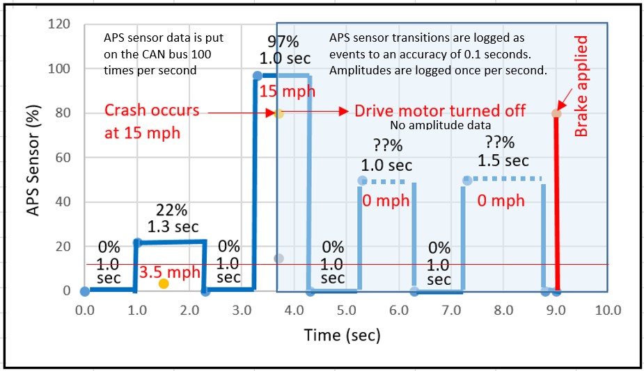

Le indagini sulle multiple denunce di SUA = sudden unintended acceleration, sono state basate sui dati passati da Tesla, che, guarda un po', mostravano il segnale dell'acceleratore come premuto e quindi per ora l'ha fatta franca.
Non è bastato che l'ente olandese abbia dimostrato che Tesla passa dati parziali e alterati come loro hanno sgamato hackerando i log e condannando al risarcimento per il malfunzionamento dell'Autopilot che ha causato un incidente, il SUA ancora pende:
https://www.thedrive.com/tech/42834/dutch-forensic-lab-hacks-a-tesla-finds-crash-data-automaker-didnt-share
Ma qualcuno ha dimostrato dove guardare. Model S 2018, software hackerato:
Teslas-Sudden-Acceleration-Log-Data-What-It-Shows.pdf
Modificato da Maxwell61

La notevole diffusione del fenomeno ha portato anche ad una class action di 127 casi di SUA coinvolgendo anche l'NHTSA. A Tesla sono stati chiesti i dati dei log, che mostravano il PID dell'acceleratore positivo, e quindi si è dedotto che il pedale dell'acceleratore era premuto.
https://electrek.co/2021/01/08/tesla-incidents-accelerating-by-themselves-driver-wrong-pedal-nhtsa/#:~:text=Tesla-,Tesla incidents of 'accelerating by themselves' were due to driver,using wrong pedal%2C NHTSA says&text=The incidents of sudden acceleration,according to a NHTSA investigation.
Ma chi invece, causa un incidente simile nel 2018, invece di stare a quello che Tesla accettava di comunicare, è andato a crackkare i log, ha trovato altro su quei PID. Come ad esempio il segnale di accelerazione che saliva e scendeva in frazioni infinitesime di secondo incompatibili con l'uso di un piede, e perfino il segnale che diventava positivo anche dopo che l'auto si era schiantata ed era ferma. Ho postato lo studio in PDF qualche messaggio fa. Ovvero:
