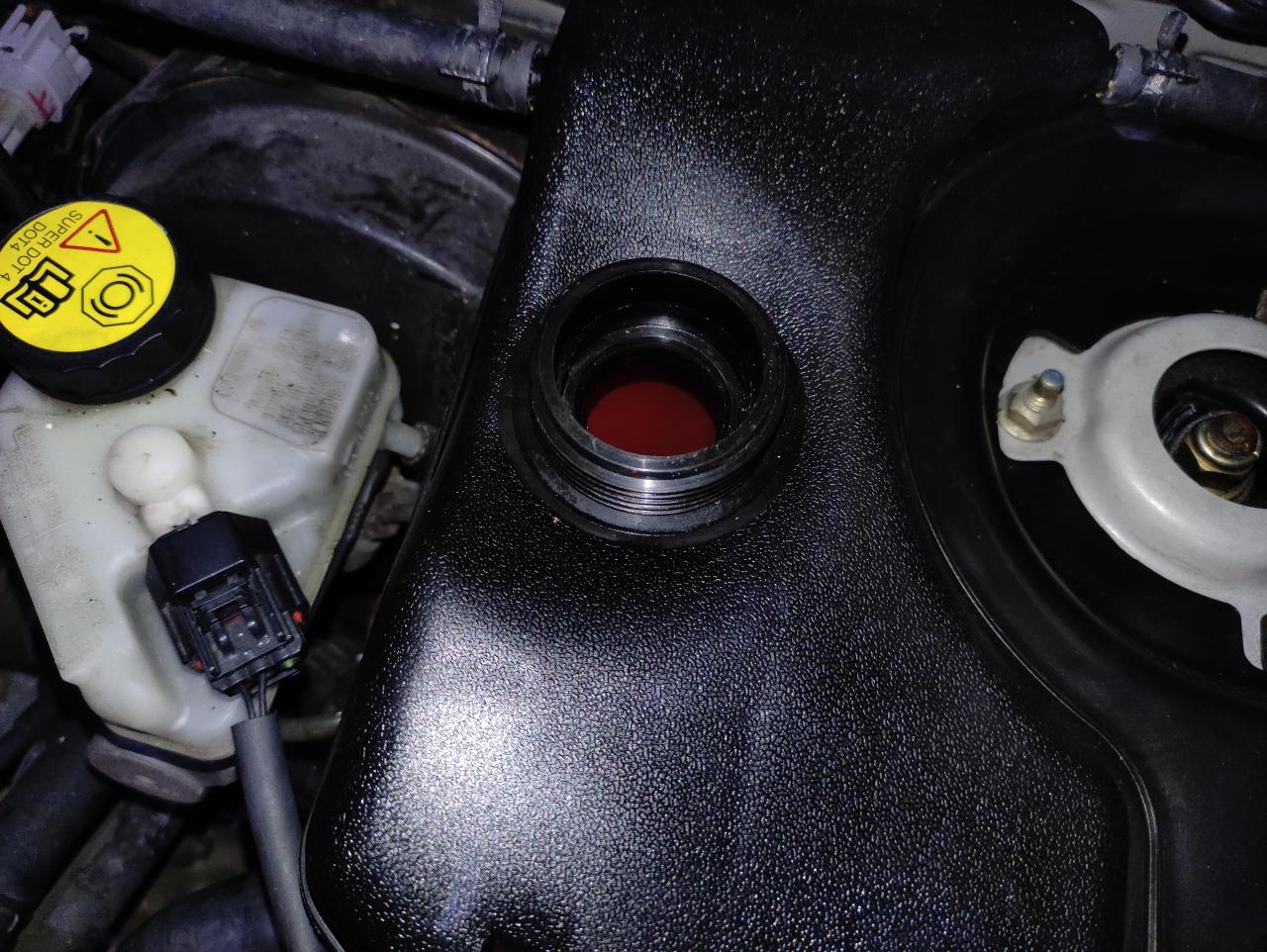

  • Fatti altri 4/500km e: livello del liquido rimane stabile tutto pulitissimo e senza schiume o altre schifezze dentro!
  • PAZZESCO... Lo sapete perché avevano riempito di turafalle??? (la papetta era proprio turafalle) C'era la vaschetta rotta... Davvero non ho parole! Avranno speso più di turafalle che del pezzo!!
  • Domani la porto in officina, oggi è arrivata la nuova vaschetta dell'acqua
Allora ho sentito un'officina delle più  gettonate  in zona.
Secondo  il suo parere,  visto anche il colore bianco/rosato, dovrebbe essere ancora quel maledetto turafalle (l'ha definito una.. 💩...)
Mi ha consigliato di cambiare la vaschetta d'espansione e cambiare tutto il liquido nuovamente.. vediamo!
Ma la presenza di schiuma alla fine renderà poi così tanto meno efficiente l'impianto di raffreddamento? A furia di circolare a 90° per me si inibisce... se vuoi fare un cambio vaschetta più liquido per avere tutto (giustamente) pulito non ti conviene aspettare un pò?

Eccomi qui, fine settimana/inizio prossima la porto dal meccanico per ulteriori controlli (vuol mettere l'impianto idraulico sotto pressione)
Oggi l'ho provata...
Gira come un violino
Tira senza nessun tentennamento.
Tappo dell'olio pulitissimo...
Auto portata dal meccanico... Vediamo cosa viene fuori... Se è guarnizione della testa partono 1500/2.000€, radiatore riscaldamento 1.000€... comunque il venditore dal quale ho preso l'auto si sta dimostrando corretto e sta seguendo anche lui l'evolversi della situazione

Cioè per non cambiare la vasca di espansione hanno infilato il turafalle dentro?
Esattamente... Per vaschetta e un o-ring...
Dopo averla ritirata ho fatto un viaggetto da 130km ed ecco il risultato al ritorno a motore freddo.
Tutto assolutamente perfetto e pulito.
Avendo lasciato l'auto sotto pressione a freddo per diverse ore non dovrebbe essere né il radiatore (riscaldamento o "normale") né altri componenti ma soprattutto non è la guarnizione della testa!
