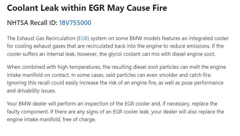

Tra le ICE solo BMW ha avuto statistiche fuori norma di numerosi incendi spontanei, non so bene i motivi, ma vedo che continuano.
Valvola EGR alle 4cil diesel.
10 ore fa, 4200blu scrive:
Mi viene da bestemmiare a pensare che si possa fare una cosa del genere.
Refrigerante organico notoriamente corrosivo, vicino a carbonio, in collettore di aspirazione di plastica. Cosa può andare storto?
