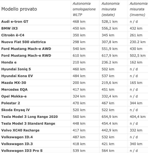

Il ciclo WLTP, per quanto possa essere o meno realistico, permette di mettere direttamente a confronto i consumi di auto diverse, il problema è che le elettriche hanno consumi variabili in base alla temperatura, per cui il confronto diventa più difficile.
Ecco ad esempio risultati di un test di autonomia estate-inverno svoltodalla Federazione automobilistica norvegese (NAF) nel corso del 2021

Le prove WLTP per le elettriche sono fatte a 23°C

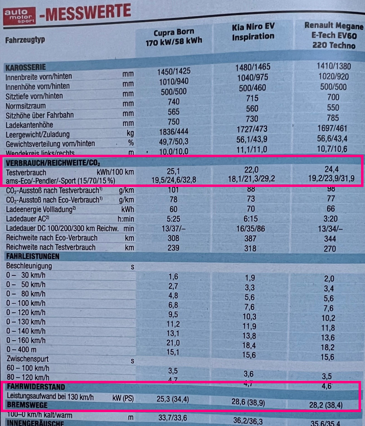

..e con velocita irrealistica e un elettrico regisce molto di piu ad una velocita piu alta. In quel momento quando usi una elettrica anche in autostrada, poi tutti questi valori WLTP sono solo cartaggia.
Una macchina con larghezza di ca. 1,80-1,85m, altezza di 1,4m e un cx di 0,26 ha a 130km/h una resistenza di avanzamento tra 23 e 28kWh, dipende anche delle gomme (estive o invernali, larghezza e diametro gomme, temperatura asfalto e aria ecc.) e questa resistenza e indipendente del propulsore. Cosi anche se una bev avrebbe un rendimento di 100% (che non ha) avrebbe bisogna di questa 23-28kWh per tenere la velocita di 130.
In un confronto di piccole bev poche settimane fa (con condizione freddo ma non sotto zero gradi) i tre concorrenti hanno avuto questi resistenze e consumi. Qui si vede anche subito, che la altezza maggiore delle crossover significa subito una resistenza piu alta come una macchina berlina/hatch piu bassa. (Resistenza = "Fahrwiderstand")
