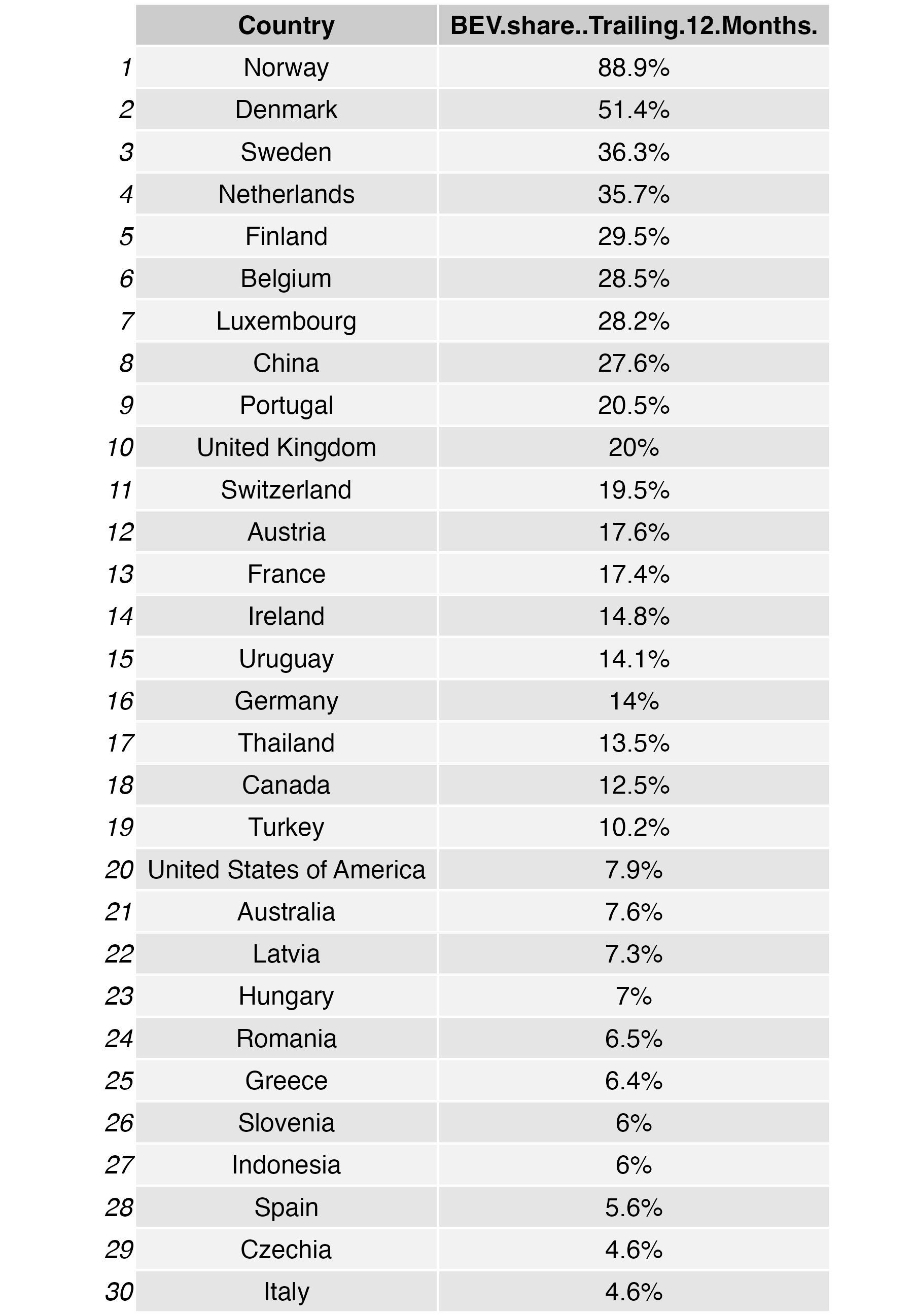

Un rapido riassunto sulle BEV 2024 nel mondo

Per mettere in prospettiva le quote di mercato BEV riportate sopra penso sia utile confrontare i numeri con quelli delle altre altre alimentazioni.
I paesi nordici che immatricolano il 30% circa di BEV hanno una quota simile a quella delle auto a benzina in Italia, pressoché stabile negli ultimi 10 anni.
Vero che i volumi sono diversi, ma quello che conta sono le percentuali di persone che non trovano limitazioni, ma soprattutto vantaggi nell'utilizzo di un'elettrica.
