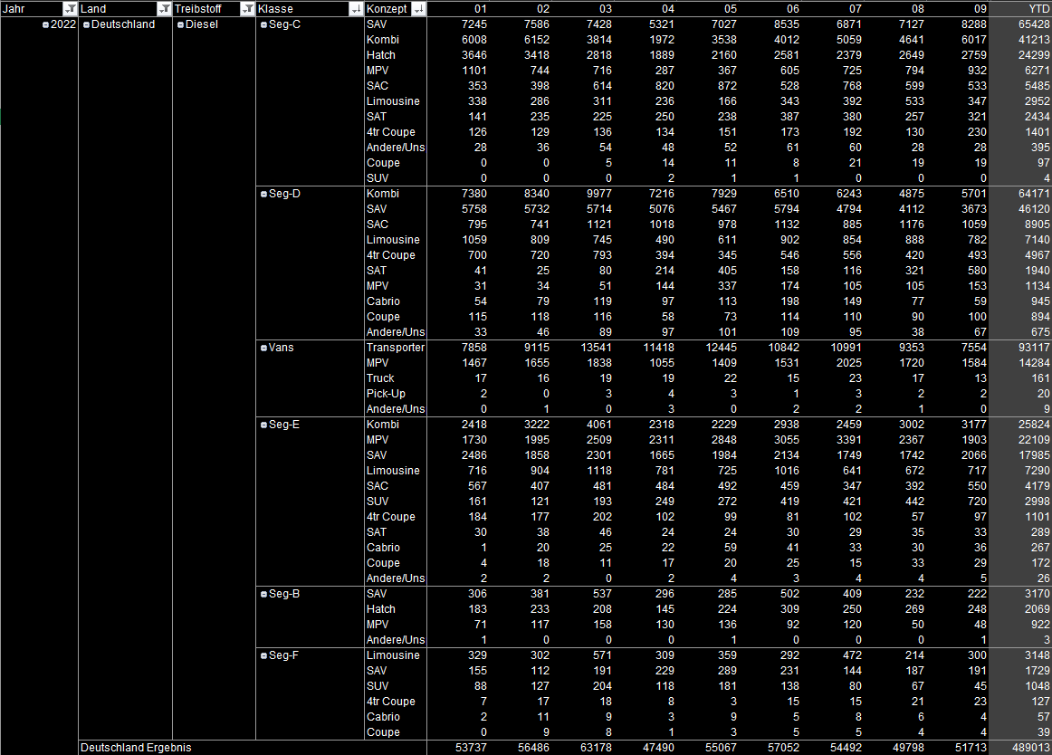

Non e morto totale, certo, ma e vivace solo in certe nicchie/parte dei segmenti. Per Germania per esempio il diesel disporsi cosi...
