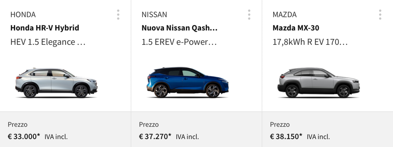

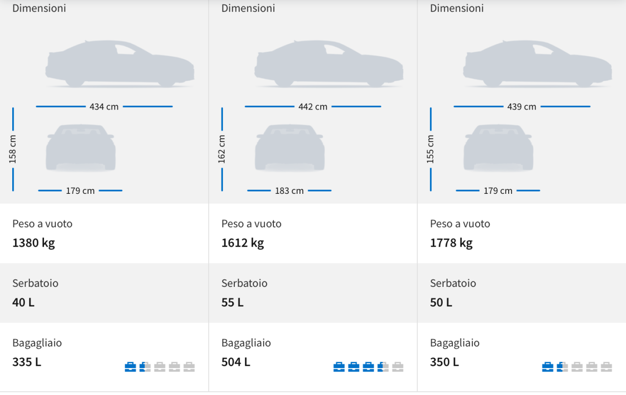

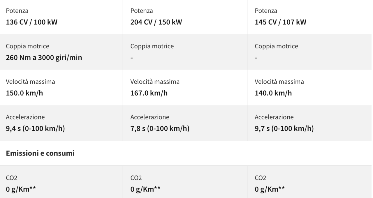

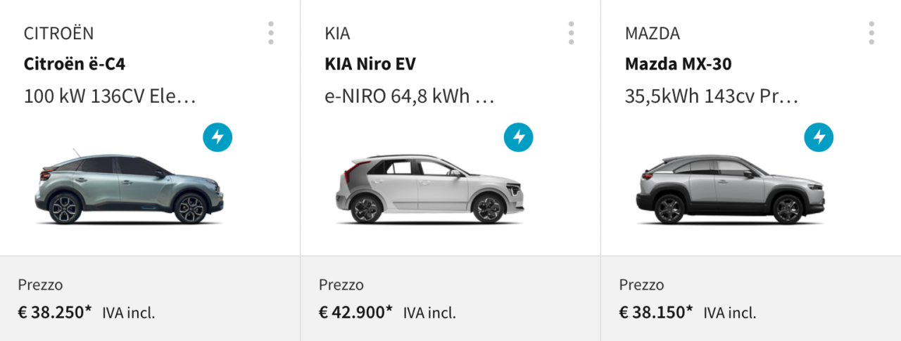

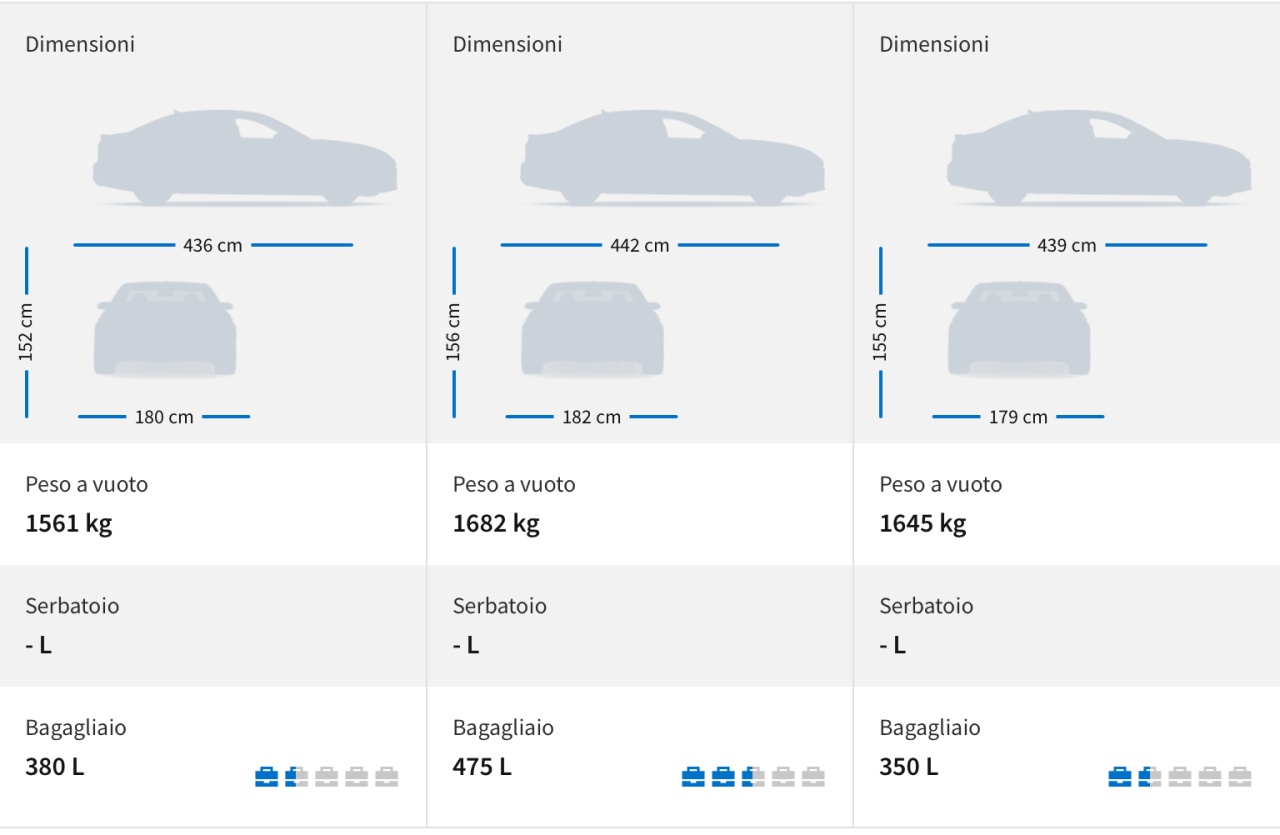

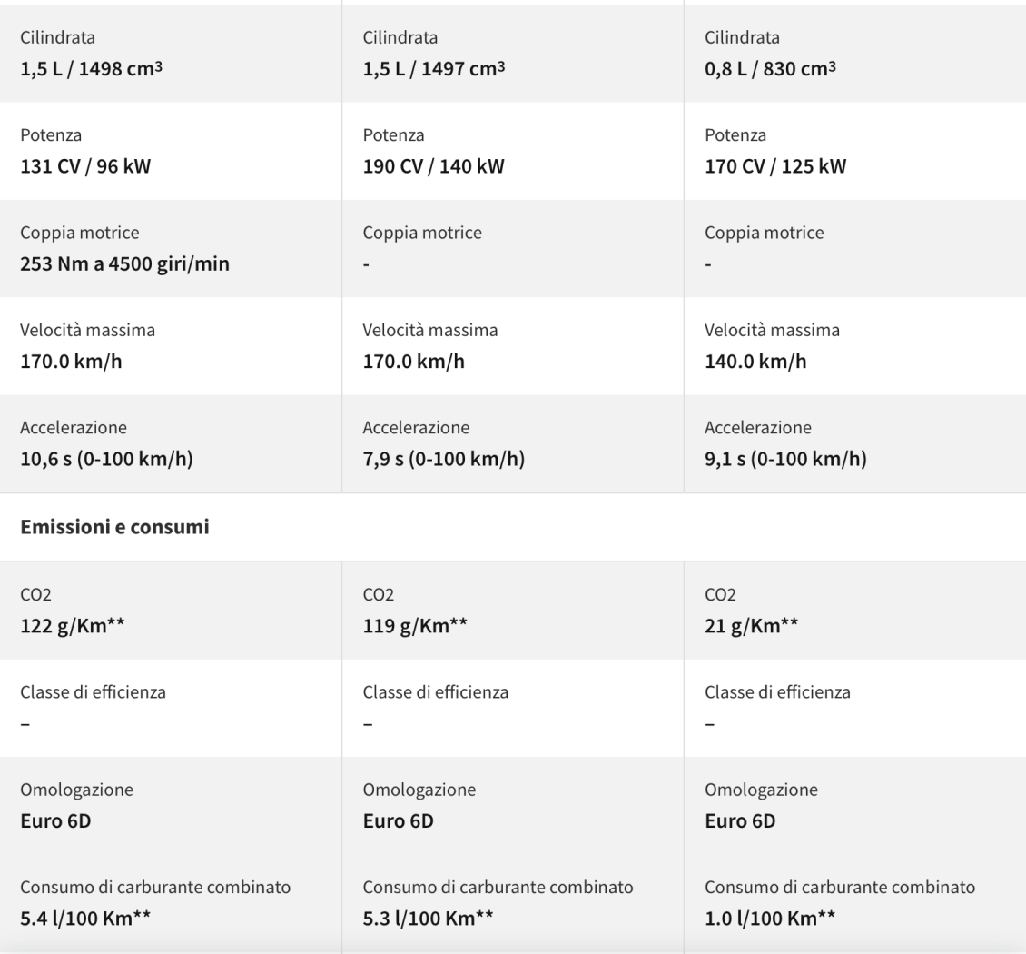

Metto come confronto le 3 “suv elettriche a benzina” giapponesi in vendita in Italia, con altrettante elettriche.
Le elettriche pure
