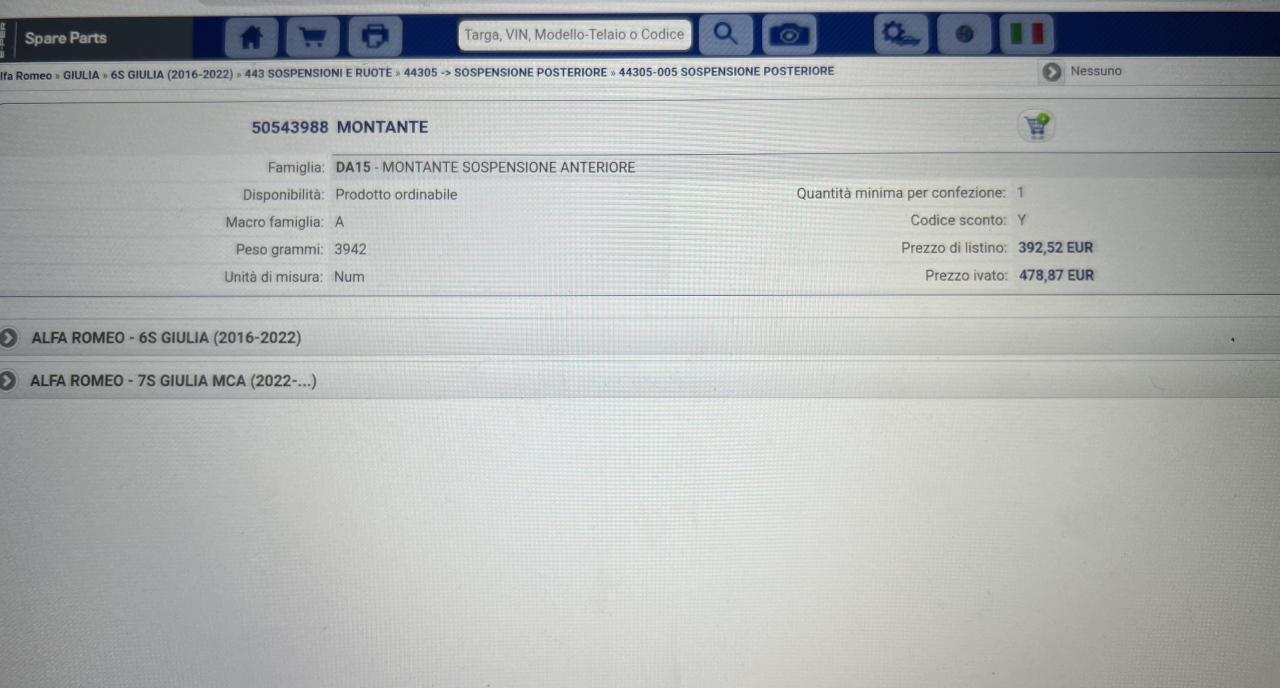

Si è staccata la ruota, ancora devo vedere bene in che punto, probabilmente si è spaccato il cuscinetto.

Tienici aggiornato soprattutto sulle cause (che mi aspetto siano legate a un trauma ricevuto dalla sospensione e non non da normale fatica), perchè potenzialmente è molto grave.

Nessun trauma, non recente almeno. Strada appena asfaltata, velocità di 20 km/h.
Grave è grave, infatti se ne occuperà il mio avvocato. Potenzialmente letale, bastava che fossi su una statale o in autostrada. Non so se segnalare al servizio clienti di persona o far contattare l'Alfa direttamente dall'avvocato, ovviamente con richiesta danni della mia auto e di quelli causati alle altre due che ho preso quando l'auto è andata bruscamente a destra.
